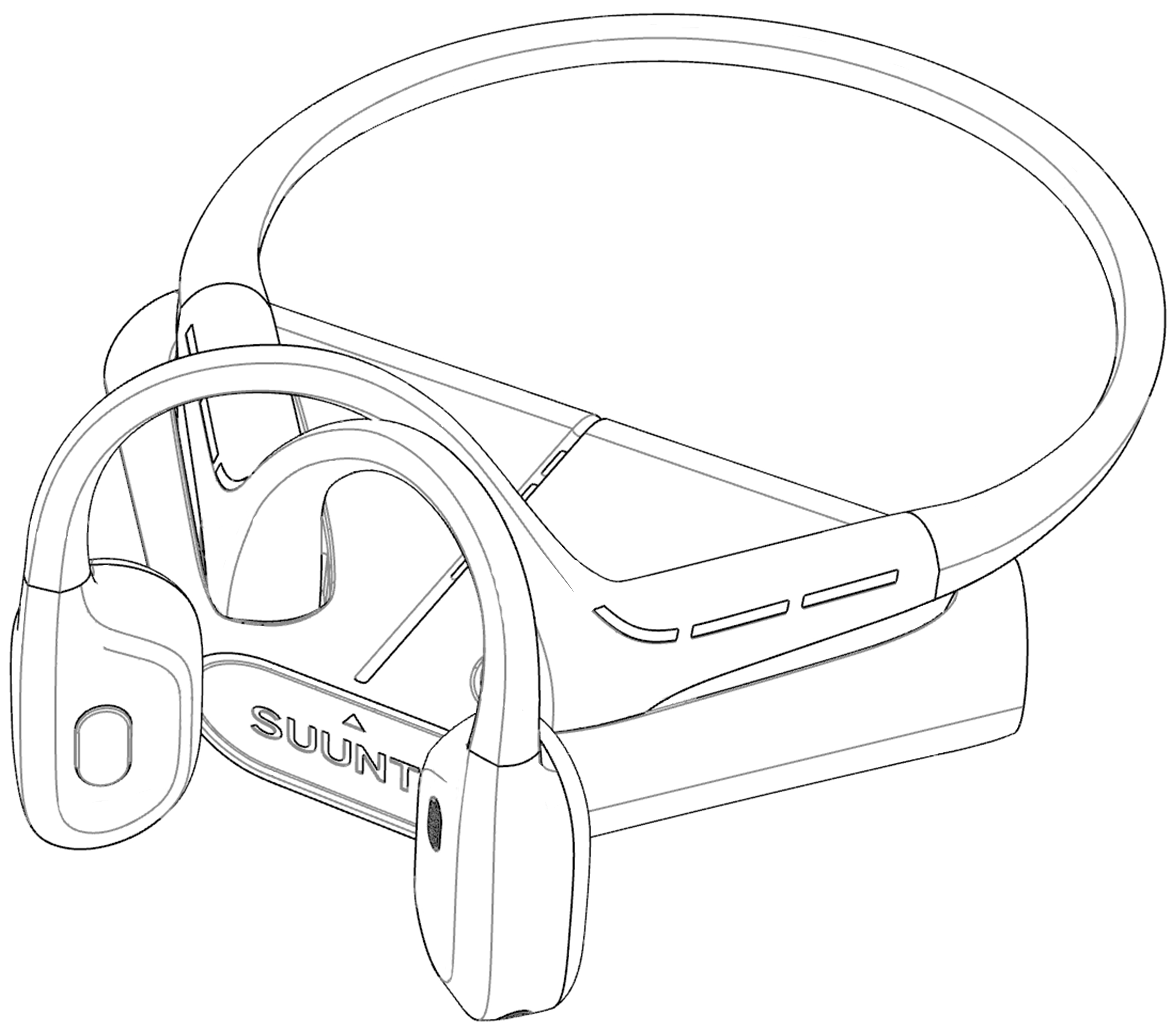

Prenosna baterija
Če želite napolniti slušalke, medtem ko ste na poti, lahko uporabite prenosno baterijo, priloženo v paket izdelka, ki zagotavlja dodatnih 24 ur delovanja baterije.
Preden uporabite prenosno baterijo, jo morate napolniti s kablom USB-C. Če želite preveriti stanje prenosne baterije, pritisnite gumb na sprednji strani. Na vrhu naprave začno utripati lučke, od katerih vsaka predstavlja 25 % zmogljivosti baterije.
Če želite za polnjenje izdelka Suunto Wing 2 uporabiti prenosno baterijo, vstavite slušalke v luknjice na vrhu baterije. Če so slušalke vklopljene, se samodejno izklopijo, ko jih priključite v prenosno baterijo. Ko se polnjenje začne, lučke LED na slušalkah svetijo, lučke na prenosni bateriji pa utripajo eno minuto. Ko je baterija povsem napolnjena, lučke LED na slušalkah ugasnejo.
OPOMBA:
Pri vstavljanju slušalk v prenosno baterijo preverite, ali je na priključkih za polnjenje stik. Polnjenje se začne, ko lučke na slušalkah svetijo, lučke na prenosni bateriji pa utripajo. Če lučk ne vidite, nekoliko premaknite slušalke, da bo na priključkih stik.
