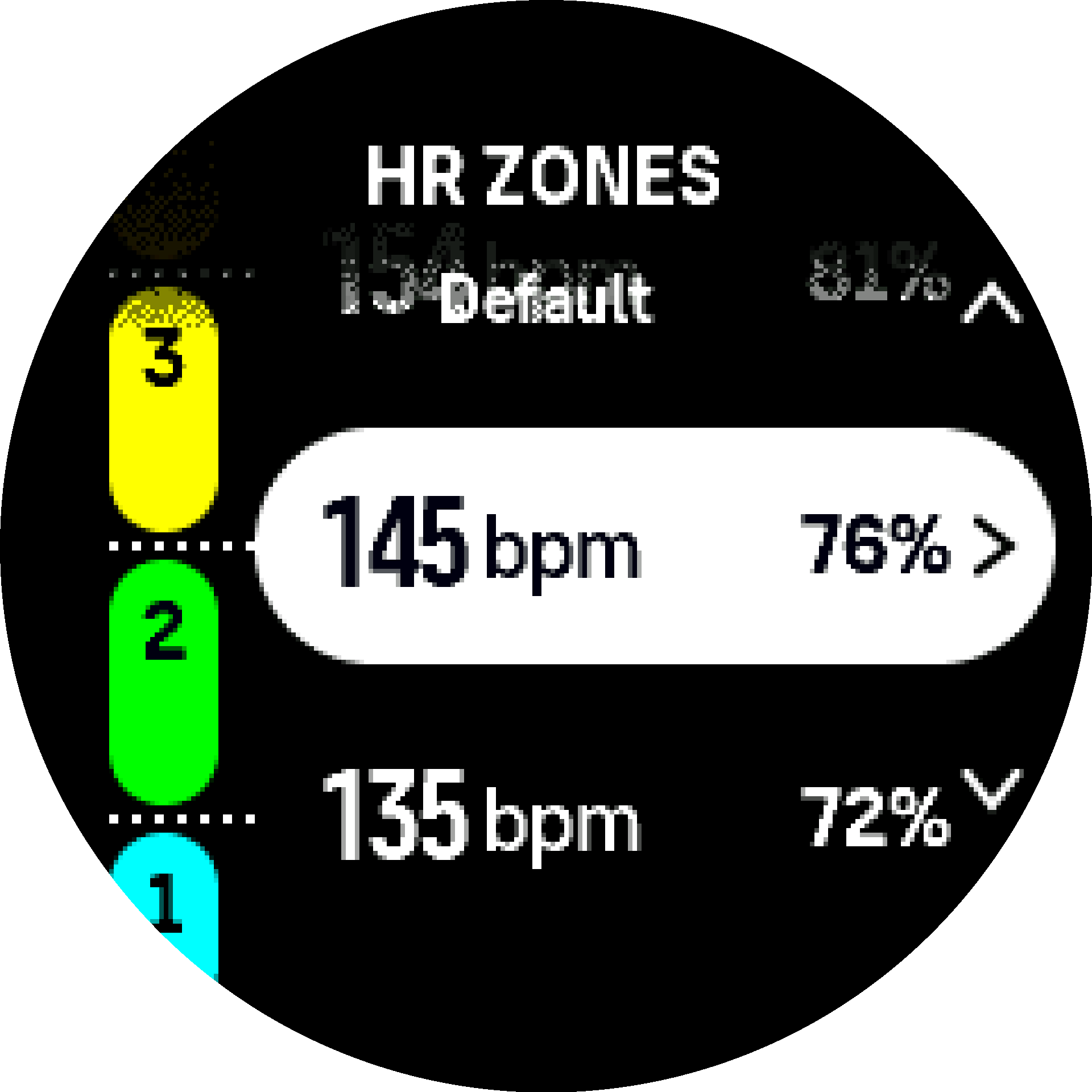

Nastavenie predvolených zón srdcovej frekvencie
Nastavte predvolené zóny srdcovej frekvencie v nastaveniach v položke Training » Intensity zones » Default HR zones for all sports.
Položka zóny srdcovej frekvencie
  1. Prejdite nahor/nadol a keď sa zvýrazní požadovaná zóna srdcovej frekvencie, klepnite na ňu alebo stlačte korunu.
  2. Vyberte novú zónu srdcovej frekvencie ťahaním nahor alebo nadol alebo otočením koruny.
    Predvolená zóna srdcovej frekvencie S9PP
  3. Klepnite na zvolenú položku alebo stlačte korunu.
  4. Ak chcete zatvoriť zóny srdcovej frekvencie, potiahnite doprava alebo stlačte dolné tlačidlo.
POZNÁMKA:
Ak v zobrazení zón srdcovej frekvencie vyberiete položku Reset, zóny srdcovej frekvencie sa resetujú na predvolenú hodnotu.
