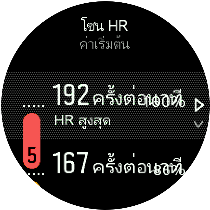

โซนอัตราการเต้นของหัวใจ
โซนอัตราการเต้นของหัวใจกำหนดเป็นช่วงเปอร์เซ็นต์ตามอัตราการเต้นของหัวใจสูงสุด (HR สูงสุด)
คุณจะคำนวณ HR สูงสุดได้ตามค่าเริ่มต้น โดยใช้สมการมาตรฐานต่อไปนี้ 220 - อายุของคุณ ถ้าทราบค่า HR สูงสุดที่แน่นอน ควรปรับค่าเริ่มต้นให้เหมาะสม
Suunto 5 Peak มีโซน HR ที่เป็นค่าเริ่มต้นและค่าเฉพาะกิจกรรม คุณสามารถใช้โซนค่าเริ่มต้นสำหรับกิจกรรมทั้งหมดได้ แต่ใช้โซน HR เฉพาะสำหรับกิจกรรมการวิ่งและขี่จักรยานได้เพื่อการออกกำลังกายที่สูงขึ้นอีกขั้น
ตั้งค่า HR สูงสุด
ตั้งค่า HR สูงสุดจากการตั้งค่าใน การออกกำลังกาย » โซนเข้มข้น » โซนค่าเริ่มต้น
- เลือกค่า HR สูงสุด (ค่าสูงสุด bpm หรือครั้งต่อนาที) หรือกดปุ่มตรงกลาง
- เลือก HR สูงสุดค่าใหม่โดยกดปุ่มขวาบนหรือขวาล่าง
- กดปุ่มตรงกลางเพื่อเลือกโซน HR สูงสุดใหม่
- กดปุ่มตรงกลางค้างไว้เพื่อออกจากหน้าจอมุมมองโซน HR
นอกจากนี้ยังตั้งค่า HR สูงสุดได้จากการตั้งค่าในส่วน ทั่วไป » ส่วนบุคคล
ตั้งโซน HR เริ่มต้น
ตั้งค่าโซน HR เริ่มต้นจากการตั้งค่าใน การออกกำลังกาย » โซนเข้มข้น » โซนค่าเริ่มต้น
- เลื่อนขึ้น/ลงด้วยการกดปุ่มขวาบนหรือขวาล่าง แล้วกดปุ่มตรงกลางเมื่อมีการไฮไลต์โซน HR ที่ต้องการเปลี่ยน
- เลือกโซน HR ใหม่โดยกดปุ่มขวาบนหรือขวาล่าง
- กดปุ่มตรงกลางเพื่อเลือกค่าโซน HR ใหม่
การเลือก รีเซ็ต ในมุมมองโซน HR จะเป็นการรีเซ็ตโซน HR ไปเป็นค่าเริ่มต้น

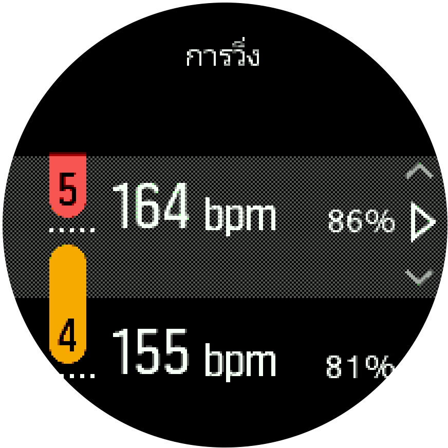

การใช้โซน HR ขณะออกกำลังกาย
ขณะบันทึกการออกกำลังกาย (โปรดดู การบันทึกการออกกำลังกาย) และเลือกอัตราการเต้นของหัวใจเป็นเป้าหมายระดับความเข้มข้น (โปรดดู การใช้เป้าหมายขณะออกกำลังกาย) มาตรวัดโซน HR 5 ส่วนจะแสดงขึ้นบริเวณขอบนอกของหน้าจอโหมดกีฬา (ในโหมดกีฬาทั้งหมดที่รองรับ HR) เกจวัดจะบ่งชี้ว่าคุณออกกำลังกายอยู่ในโซน HR ใด โดยมีแสงสว่างขึ้นในส่วนที่ออกกำลังกายนั้น ลูกศรเล็กๆ ในเกจวัดจะบอกว่าคุณอยู่ในโซนใด

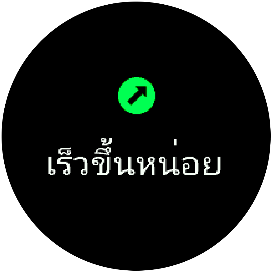

นาฬิกาจะแจ้งเตือนคุณเมื่อคุณไปถึงโซนเป้าหมายที่กำหนดไว้ ขณะออกกำลังกายนาฬิกาจะแจ้งให้คุณเร่งความเร็วขึ้นหรือช้าลง หากอัตราการเต้นของหัวใจอยู่นอกโซนเป้าหมายที่กำหนดไว้
ในสรุปผลการออกกำลังกาย คุณจะได้รับรายละเอียดเวลาที่ใช้ไปในแต่ละโซน

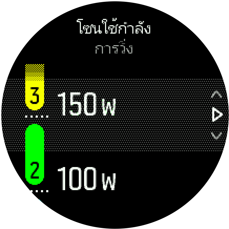

การตั้งค่าโซนกำลังเฉพาะกิจกรรม
ตั้งค่ากิจกรรมที่กำหนดโซนกำลังได้เองจากส่วน การออกกำลังกาย » โซนเข้มข้น » โซนขั้นสูง
- เลือกกิจกรรม (การวิ่ง หรือ การขี่จักรยาน) ที่ต้องการแก้ไขหรือกดปุ่มกลางเมื่อไฮไลต์กิจกรรมแล้ว
- กดปุ่มล่างขวาและเลือกโซนกำลัง
- กดปุ่มบนขวาหรือล่างขวา และเลือกโซนกำลังที่คุณต้องการแก้ไข
เลือกโซนกำลังใหม่โดยกดปุ่มขวาบนหรือขวาล่าง
กดปุ่มตรงกลางเพื่อเลือกค่ากำลังใหม่
- กดปุ่มกลางค้างเพื่อออกจากมุมมองโซนกำลัง
