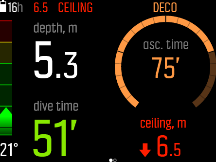

![]() | El techo de descompresión se ha roto en más de 0,6 m (2 pies) en una inmersión con descompresión. Desciende inmediatamente por debajo del techo de profundidad y sigue ascendiendo normalmente. |

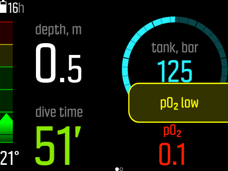

![]() | La presión parcial de oxígeno está por debajo del nivel de seguridad (<0,18). Desciende inmediatamente o cambia a un gas con mayor porcentaje de oxígeno. |

| pO₂ bajo en diluyente | La presión parcial de oxígeno del diluyente está por debajo del nivel de seguridad (>0,18); no hay peligro inmediato a menos que se utilice diluyente, p. ej., descarga de diluyente |

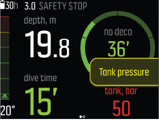

Presión botella![]() | La presión de la botella está por debajo de tu límite de alarma de presión de la botella. Hay una alarma incorporada a 50 bares que no es posible cambiar. Además, hay una alarma configurable de presión de la botella que puedes ajustar a cualquier valor y tu ordenador de buceo muestra una alarma al alcanzar esa presión y los 50 bares. En la pantalla aparece la cifra de presión de la botella, que pasa a color amarillo después del valor que hayas establecido y rojo cuando desciende por debajo de los 50 bares. |
