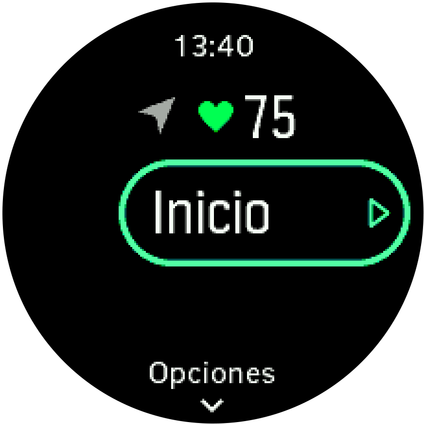

  2. Desplázate hacia arriba hasta el icono de ejercicio y selecciona con el botón central.
    Exercise icon Spartan Trainer
  3. Pulsa el botón superior derecho o inferior derecho para desplazarte por los modos de deporte y selecciona el que quieras usar pulsando el botón central.
  4. Sobre el indicador de inicio aparece un conjunto de iconos dependiendo de lo que estés usando con el modo de deporte (p.ej. frecuencia cardíaca y GPS conectado). El icono de flecha (GPS conectado) parpadeará en gris mientras se busca señal y, una vez encontrada, se volverá verde. El icono del corazón (frecuencia cardíaca) parpadea en gris durante la búsqueda y, cuando se encuentra una señal, se convierte en un corazón de color conectado a un cinturón si se está utilizando un sensor de frecuencia cardíaca. Si estás utilizando el sensor óptico de frecuencia cardíaca, se convierte en un corazón de color sin el cinturón.
    Si estás usando un sensor de frecuencia cardíaca pero el icono solo se vuelve verde (indicando que el sensor de frecuencia cardíaca óptica está activo), comprueba si el sensor de frecuencia cardíaca está acoplado (ver Acoplar dispositivos POD y sensores) y selecciona el modo de deporte de nuevo.
    Puedes esperar a que cada icono se vea verde o comenzar la grabación tan pronto como desees pulsando el botón central.
    Start exercise

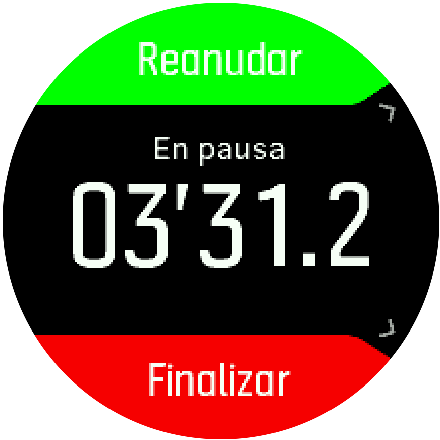

  6. Pulsa el botón superior derecho para pausar la grabación. Para y guarda con el botón inferior derecho, o reanuda con el superior derecho.
    Recording paused

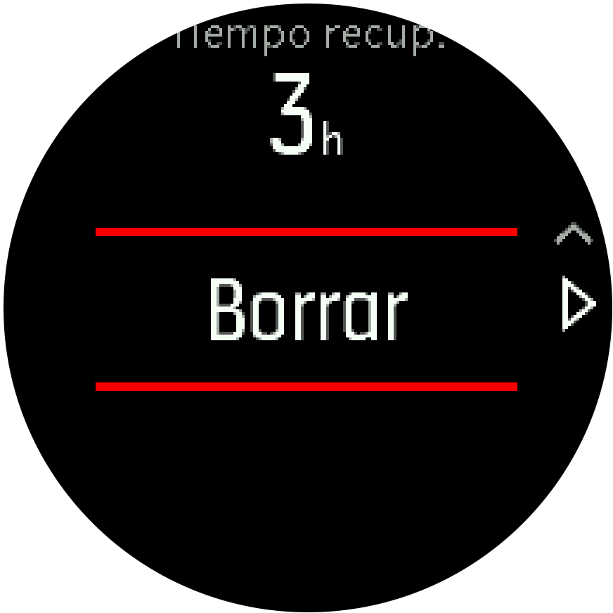

Cuando detengas la grabación, se te preguntará cómo te sentiste. Puedes contestar o saltarte la pregunta (ver Sensación). A continuación obtendrás un resumen de la actividad por el que podrás desplazarte con los botones superior o inferior derechos.
Si grabaste algo que no quieres guardar, puedes eliminarlo desplazándote hacia abajo hasta Borrar y confirmar con el botón central. Puedes eliminar registros del diario de la misma manera.
Log delete Trainer

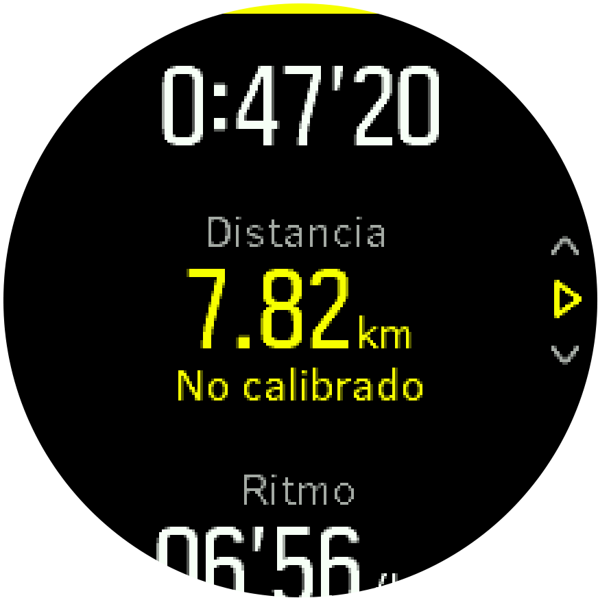

Suunto 3 puede medir velocidad y distancia al correr y andar utilizando el acelerómetro incorporado del reloj. Es preciso calibrar el acelerómetro según tu longitud de zancada y movimiento personales. Si no está calibrado, el reloj no puede medir correctamente velocidad y distancia.
La forma más sencilla de calibrar tu reloj es grabar el primer ejercicio al correr o caminar con GPS conectado (Ver GPS conectado). Cuando utilizas el GPS de tu teléfono móvil, la calibración de velocidad y distancia se hace automáticamente en segundo plano.
Para calibrar manualmente tu reloj:
  1. Graba un ejercicio de correr o andar con una distancia conocida (por ejemplo, en una pista) durante al menos 12 minutos; ver Grabar un ejercicio
  2. Modifica la distancia una vez terminado el ejercicio en el resumen pulsando el botón central cuando la distancia esté destacada.
    SF3 Distance Calibration
NOTA:
Para obtener el resultado más preciso, calibra manualmente tu reloj por separado para correr y caminar.

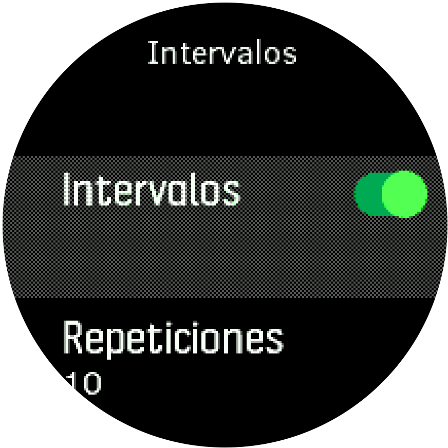

Entrenamiento con intervalos
Los ejercicios de intervalos son una forma de entrenamiento común que usa conjuntos repetitivos de esfuerzo de intensidad alta y baja. Con Suunto 3, puedes definir en el reloj tu propio intervalo de entrenamiento para cada modo de deporte.
Al definir tus intervalos, tienes que establecer cuatro elementos:
  • Intervalos: activar/desactivar el entrenamiento con intervalos. Al activarlo, se añade una pantalla de entrenamiento con intervalos a tu modo de deporte.
  • Repeticiones: número de conjuntos de intervalo + recuperación que quieres hacer.
  • Intervalo: el transcurso de tu intervalo de intensidad alta, basado en distancia o duración.
  • Recuperación: el transcurso de tu periodo de descanso entre intervalos, basado en distancia o duración.
Ten en cuenta que si usas la distancia para definir tus intervalos, necesitas estar en un modo de deporte que mida la distancia. La medición puede provenir de un GPS asistido por móvil, de velocidad tomada en la muñeca o de un Foot o Bike POD, por ejemplo.

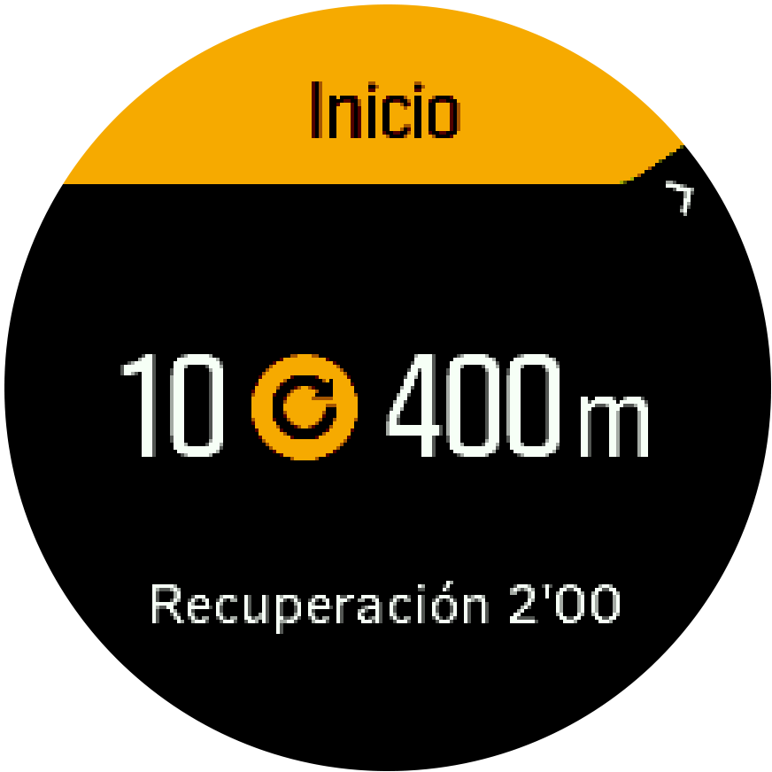

Para entrenar con intervalos:
  1. Desde el lanzador, selecciona tu deporte.
  2. Antes de comenzar una grabación de ejercicio, pulsa el botón inferior derecho para abrir las opciones de modo de deporte.
  3. Desplázate hacia abajo hasta Intervalos y pulsa el botón central.
  4. Activa intervalos y modifica los ajustes según se indica más arriba.
  5. Desplázate hacia arriba hasta Atrás y confirma con el botón central.
  6. Pulsa el botón superior derecho hasta volver a la vista inicial y comienza tu ejercicio de la forma habitual.
  7. Pulsa el botón inferior izquierdo para cambiar la vista a la pantalla de intervalos y pulsa el botón superior derecho cuando estés preparado para comenzar tu entrenamiento con intervalos.
    Interval training start Trainer
  8. Si quieres detener el entrenamiento de intervalos antes de haber completado todas tus repeticiones, mantén pulsado el botón central para abrir las opciones de modo de deporte y desactivar Intervalos.
NOTA:
Mientras estés en la pantalla de intervalos, los botones funcionan de la forma normal. P. ej., al pulsar el botón superior derecho, se detiene la grabación del ejercicio y no solo el entrenamiento con intervalos.
Una vez hayas parado la grabación de tu ejercicio, el entrenamiento con intervalos se desactiva automáticamente para ese modo de deporte. Sin embargo, se mantienen los demás ajustes para que puedas comenzar de forma fácil el mismo ejercicio la próxima vez que uses el modo de deporte.

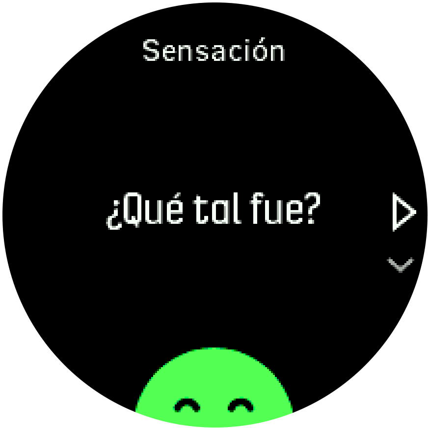

Sensación
Si entrenas con regularidad, hacer un seguimiento de cómo te sientes tras cada sesión es un indicador clave de tu condición física general.
Puedes elegir entre cinco grados de sensación:
  • Bajo
  • Normal
  • Buena
  • Muy buena
  • Excelente
El significado exacto de dichas opciones es algo a decidir por ti. Lo importante es que las utilices siempre de forma similar.
Para cada sesión de entrenamiento, puedes grabar en el reloj cómo te sentiste nada más detener la grabación respondiendo a la pregunta '¿Qué tal fue?'.
feeling how was it Trainer
Puedes saltarte las preguntas pulsando el botón central.

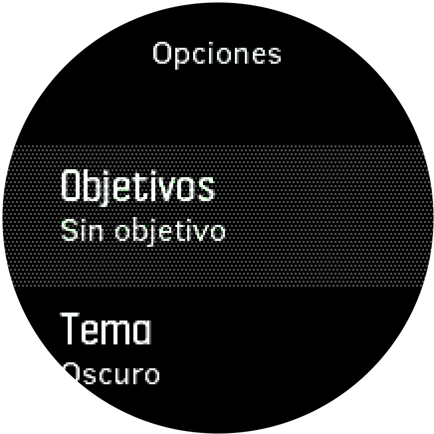

Para cambiar el tema de pantalla en opciones de modo de deporte:
  1. Desde la esfera del reloj, pulsa el botón superior derecho para abrir el lanzador.
  2. Desplázate a Ejercicio y pulsa el botón central.
  3. Ve a cualquier modo de deporte y pulsa el botón inferior derecho para abrir las opciones de modo de deporte.
  4. Desplázate hacia abajo hasta Tema y pulsa el botón central.
  5. Alterna de Oscuro a Claro pulsando los botones superior derecho e inferior derecho y acepta con el botón central.
  6. Desplázate de nuevo hacia arriba para salir de las opciones de modo de deporte, e inicia (o finaliza) el modo de deporte.
