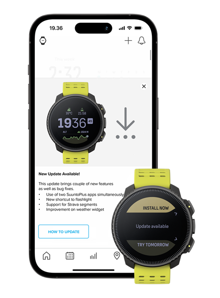

Disfruta de la comodidad de las actualizaciones de software inalámbricas a través de la app Suunto, de modo que tu Suunto Vertical siempre tenga el mejor y más reciente software.
Actualización de software inalámbrica
Cuando haya una actualización disponible y tu reloj esté conectado con la app Suunto, la actualización del software se descargará al reloj automáticamente.
Una vez se haya descargado el software al reloj, este se actualizará durante la noche, siempre que la batería tenga un nivel mínimo del 20 %.
Si quieres instalar manualmente la actualización antes de que se lleve a cabo automáticamente durante la noche, desplázate a Ajustes > General y seleccione Actualización de software.
