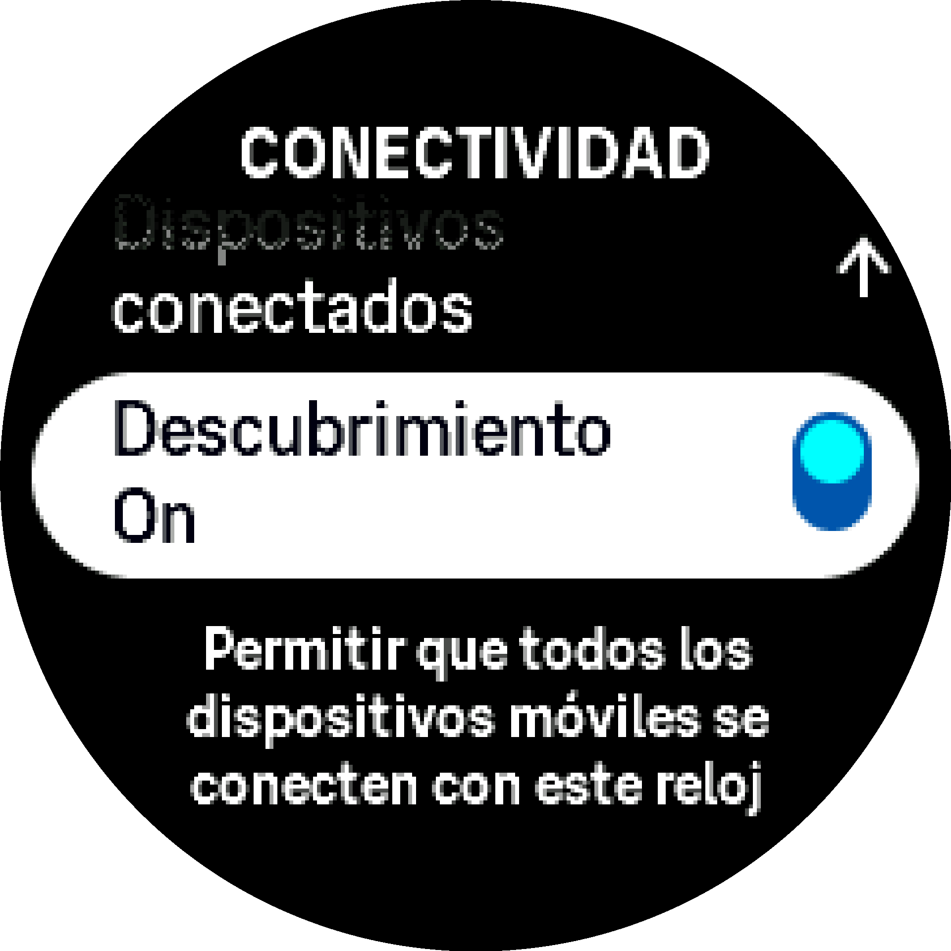

Sin embargo, si no quieres que tu reloj sea visible en las búsquedas de dispositivos Bluetooth, puedes activar o desactivar el reconocimiento desde los ajustes de Conectividad > Descubrimiento.
Discovery Toggle S9PP

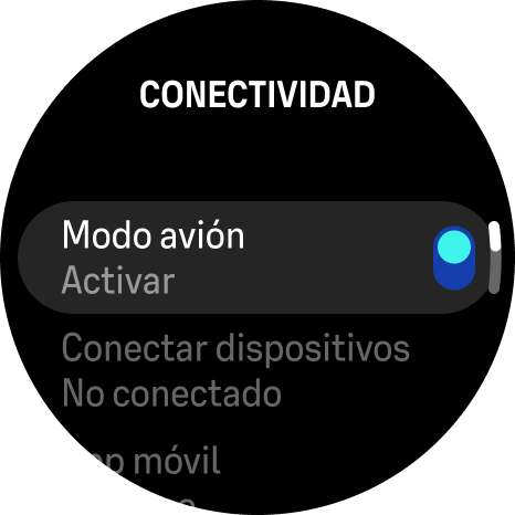

También es posible desactivar totalmente Bluetooth mediante el modo avión; consulta Modo avión.
Modo avión
Activa el modo avión cuando necesites desactivar las conexiones inalámbricas. Puedes activar o desactivar el modo avión desde los ajustes de Conectividad o en Panel de control.

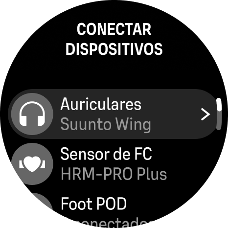

Para conectar unos auriculares, un pod o un sensor:
  1. Ve a los ajustes de tu reloj y selecciona Conectividad.
  2. Selecciona la opción Conectar dispositivos para ver la lista de tipos de dispositivos compatibles.
  3. Desplázate hacia abajo para ver la lista completa y toca el tipo de dispositivo que quieres conectar.

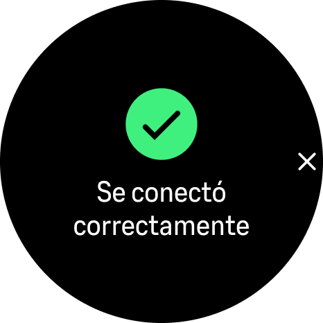

  4. Sigue las instrucciones del reloj para finalizar la conexión (consulta el manual de los auriculares, el sensor o el pod si hace falta) y pulsa el botón central para avanzar al paso siguiente.
    pair success
Si el pod requiere ciertos ajustes, se te pedirá que introduzcas un valor durante el proceso de conexión.
Una vez conectado el pod o sensor, tu reloj lo buscará en cuanto selecciones un modo de deporte que utilice ese tipo de sensor.
