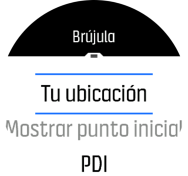

Mientras estás en la pantalla de brújula, puedes deslizar el dedo hacia arriba desde la parte inferior de la pantalla o pulsar el botón inferior para abrir una lista de accesos directos. Los accesos directos te ofrecen acceso rápido a funciones de navegación, como comprobar las coordinadas de tu ubicación actual o seleccionar una ruta para navegar.
Compass shortcuts en
Desliza el dedo hacia abajo o pulsa el botón superior para salir de la lista de accesos directos.

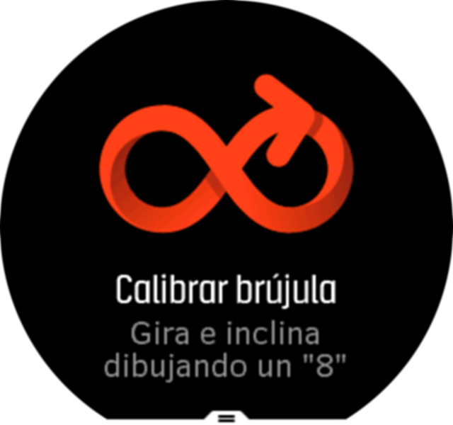

Cómo calibrar la brújula
Si la brújula no está calibrada, se te pedirá que la calibres cuando entres en la pantalla de la brújula.
Calibrate compass Spartan
Si quieres recalibrar la brújula, puedes empezar la calibración de nuevo desde los ajustes en Navegación » Calibrar brújula.
