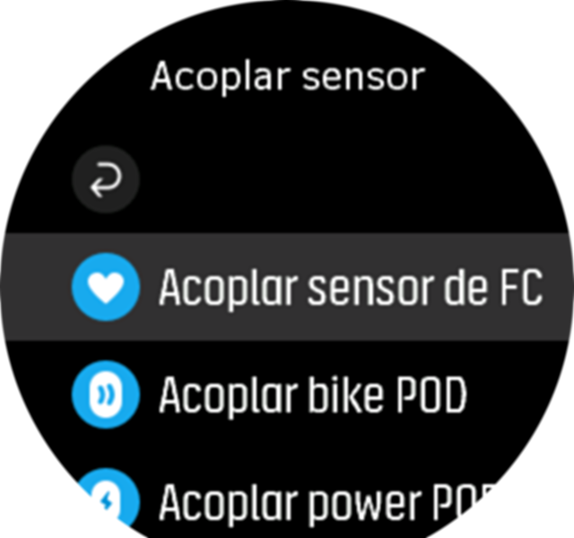

  1. Ve a los ajustes de tu reloj y selecciona Conectividad.
  2. Selecciona Acoplar sensor para obtener la lista de tipos de sensores.
  3. Desliza el dedo hacia abajo para ver la lista completa y toca el tipo de sensor que deseas acoplar.
Sensor list

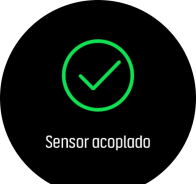

  1. Sigue las instrucciones del reloj para finalizar el acoplamiento (consulta el manual del sensor o POD si lo necesitas) y pulsa el botón central para avanzar al paso siguiente.
Sensor paired
Si el POD requiere ciertos ajustes, como longitud de cigüeñal en un Power POD, se te pedirá que introduzcas un valor durante el proceso de acoplamiento.
Una vez acoplado el POD o sensor, tu reloj lo buscará en cuanto selecciones un modo de deporte que utilice ese tipo de sensor.
Puedes ver la lista completa de dispositivos acoplados en tu reloj desde los ajustes en Conectividad » Dispositivos acoplados.
En esta lista podrás eliminar (desacoplar) el dispositivo si fuese necesario. Selecciona el dispositivo que quieres eliminar y toca Olvidar.
