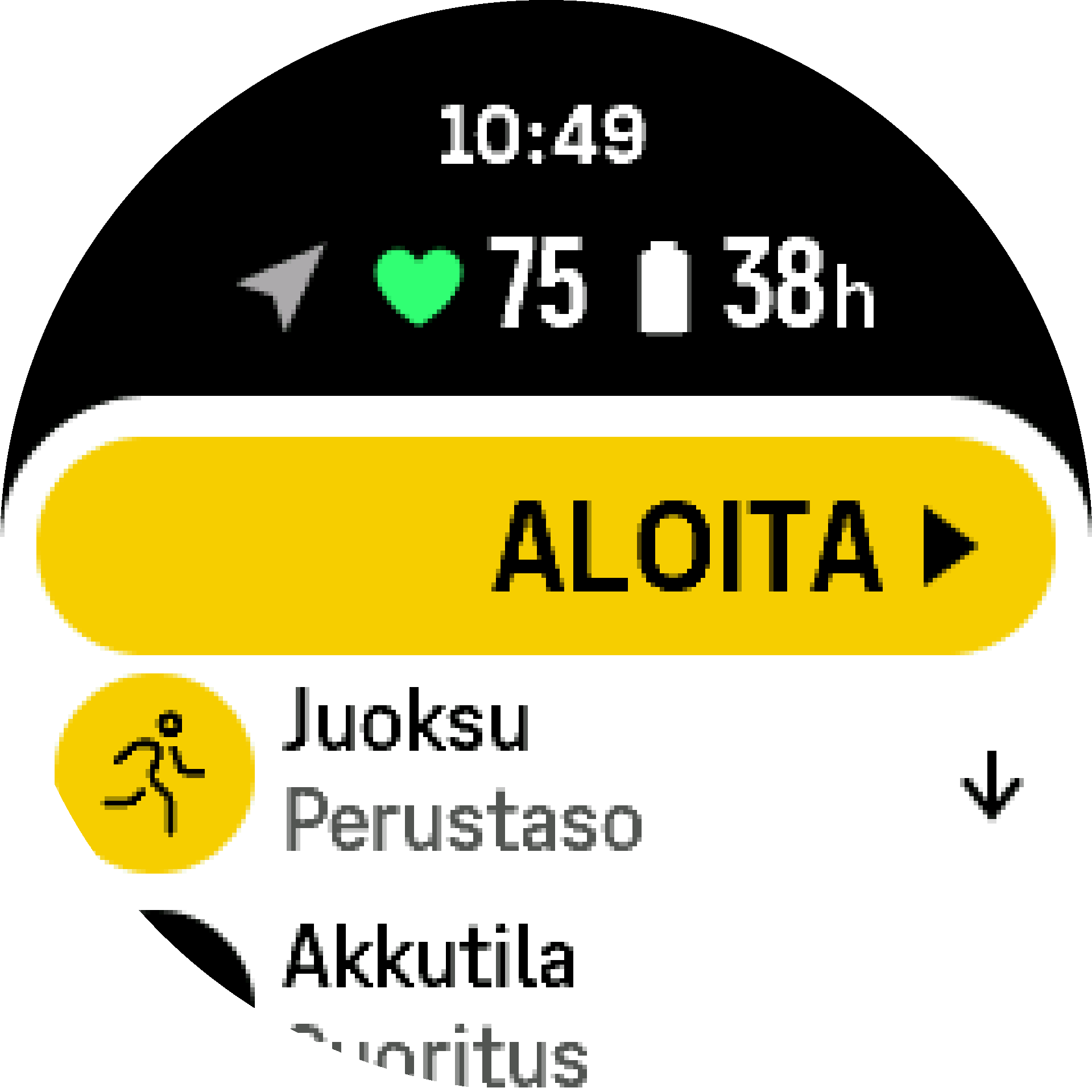

Ennen kuin aloitat harjoituksen tallennuksen (ks. Harjoituksen tallentaminen), näet arvion jäljellä olevasta akunkestosta nykyisessä akkutilassa.

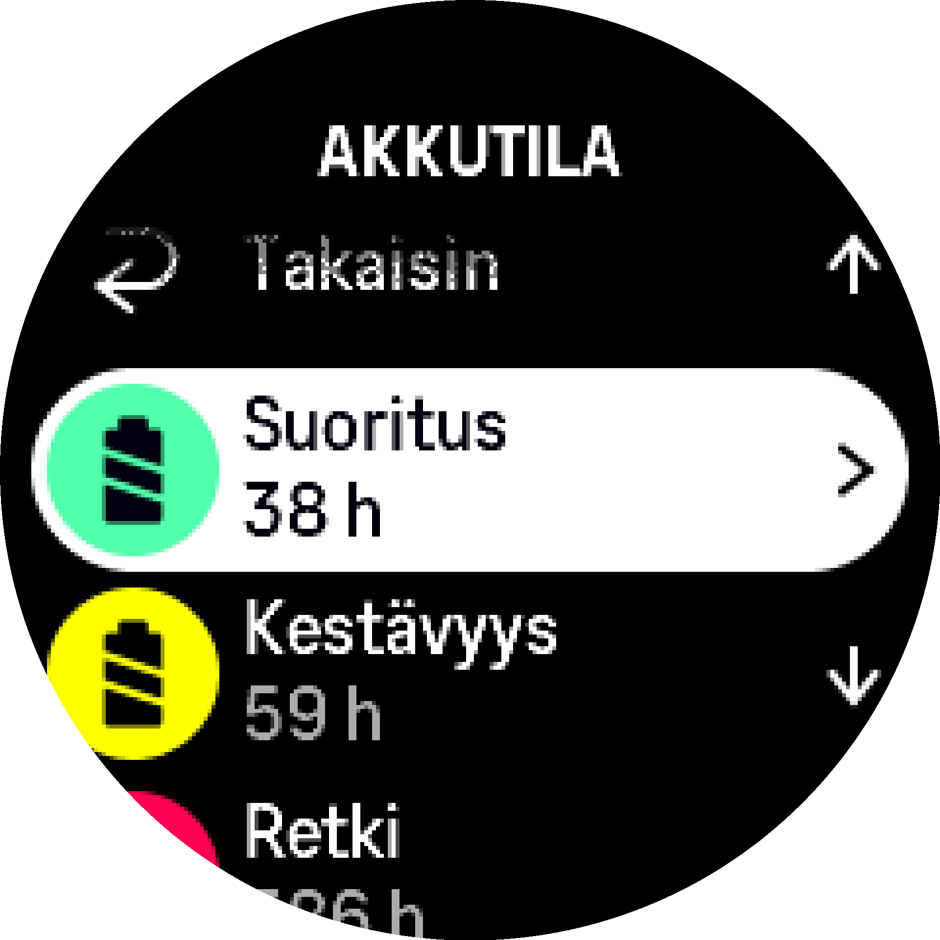

Laitteessa on neljä esimääritettyä akkutilaa: Suoritus (oletus), Kestävyys, Ultra ja Retki. Tilasta toiseen vaihtaminen muuttaa akun kestoa, mutta se vaikuttaa myös kellon suorituskykyyn.
Retki poistaa oletusarvoisesti käytöstä kaiken sykeseurannan (sekä rannemittauksen että sykevyön).
Jos haluat vaihtaa akkutilaa, vieritä aloitusnäytössä alaspäin ja valitse Akkutila, niin näet, miten kukin tila vaikuttaa kellon suorituskykyyn.
Näiden neljän esimääritetyn akkutilan lisäksi voit luoda oman akkutilan haluamillasi asetuksilla. Akkutilan mukautus koskee vain käytössä olevaa urheilutilaa, joten voit luoda oman akkutilan erikseen jokaiselle urheilutilalle.

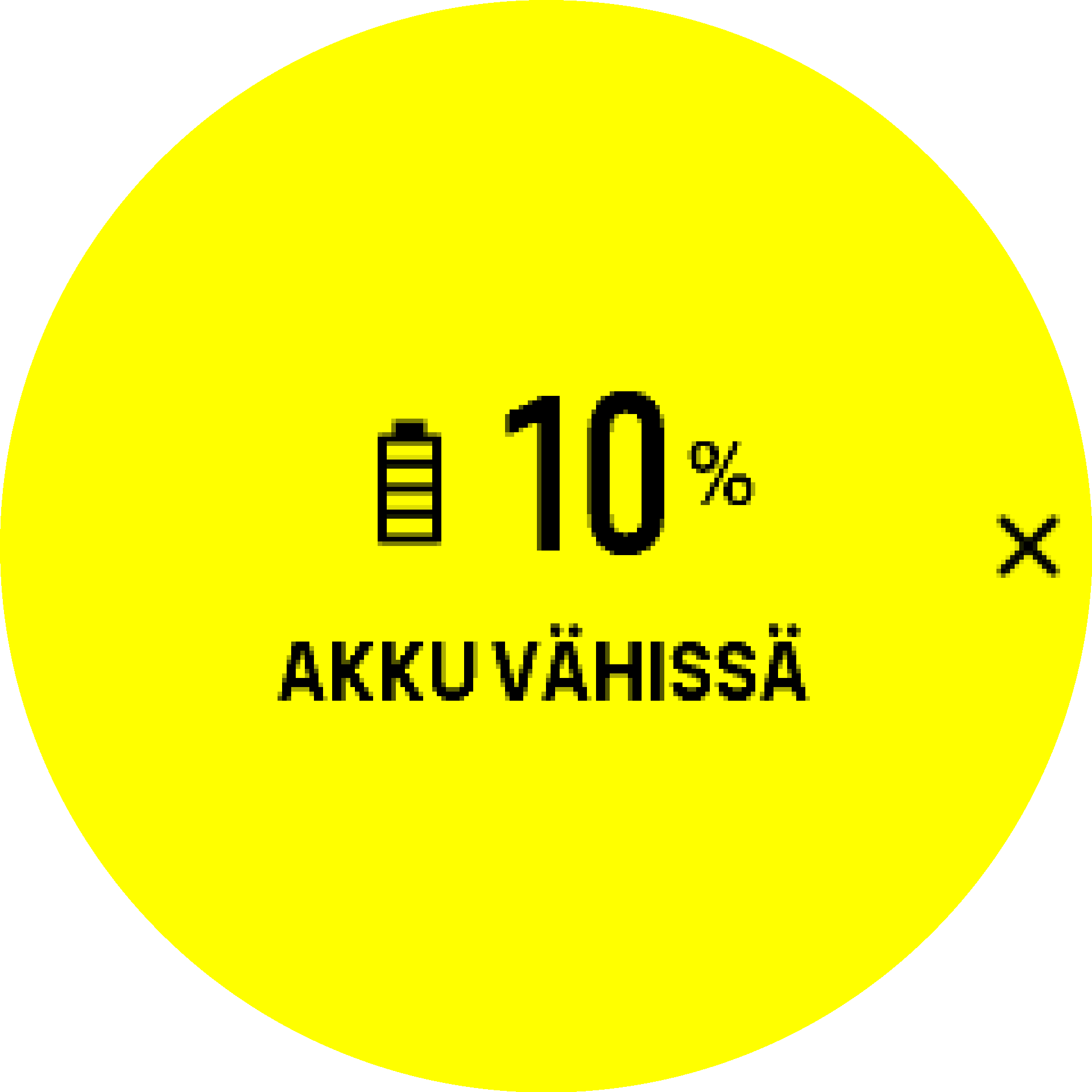

Akkuilmoitukset
Akkutilojen lisäksi kellossa on älykkäitä muistutuksia, joiden avulla voit varmistaa, että akunkesto on riittävä seuraavaa seikkailuasi varten. Osa muistutuksista ennakoi tilannetta esimerkiksi harjoitteluhistoriasi perusteella. Saat ilmoituksen muun muassa silloin, kun kello huomaa, että akku on vähissä harjoituksen tallennuksen aikana. Tällöin se ehdottaa automaattisesti siirtymistä toiseen akkutilaan.
Kello hälyttää, kun akun varaustaso on 20 %, ja uudelleen, kun varaustaso on 10 %.
