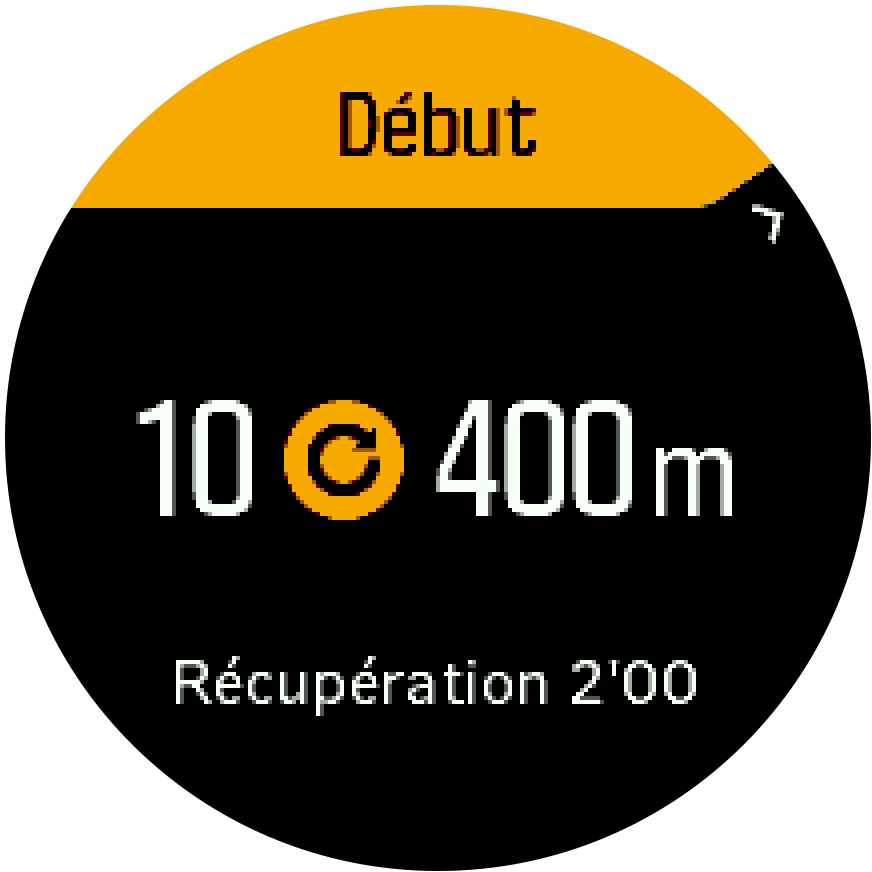

  7. Appuyez sur le bouton inférieur gauche pour changer de vue et afficher les intervalles et appuyez sur le bouton supérieur droit lorsque vous êtes prêt à démarrer votre entraînement fractionné.
    Démarrage de l'entraînement fractionné Trainer
