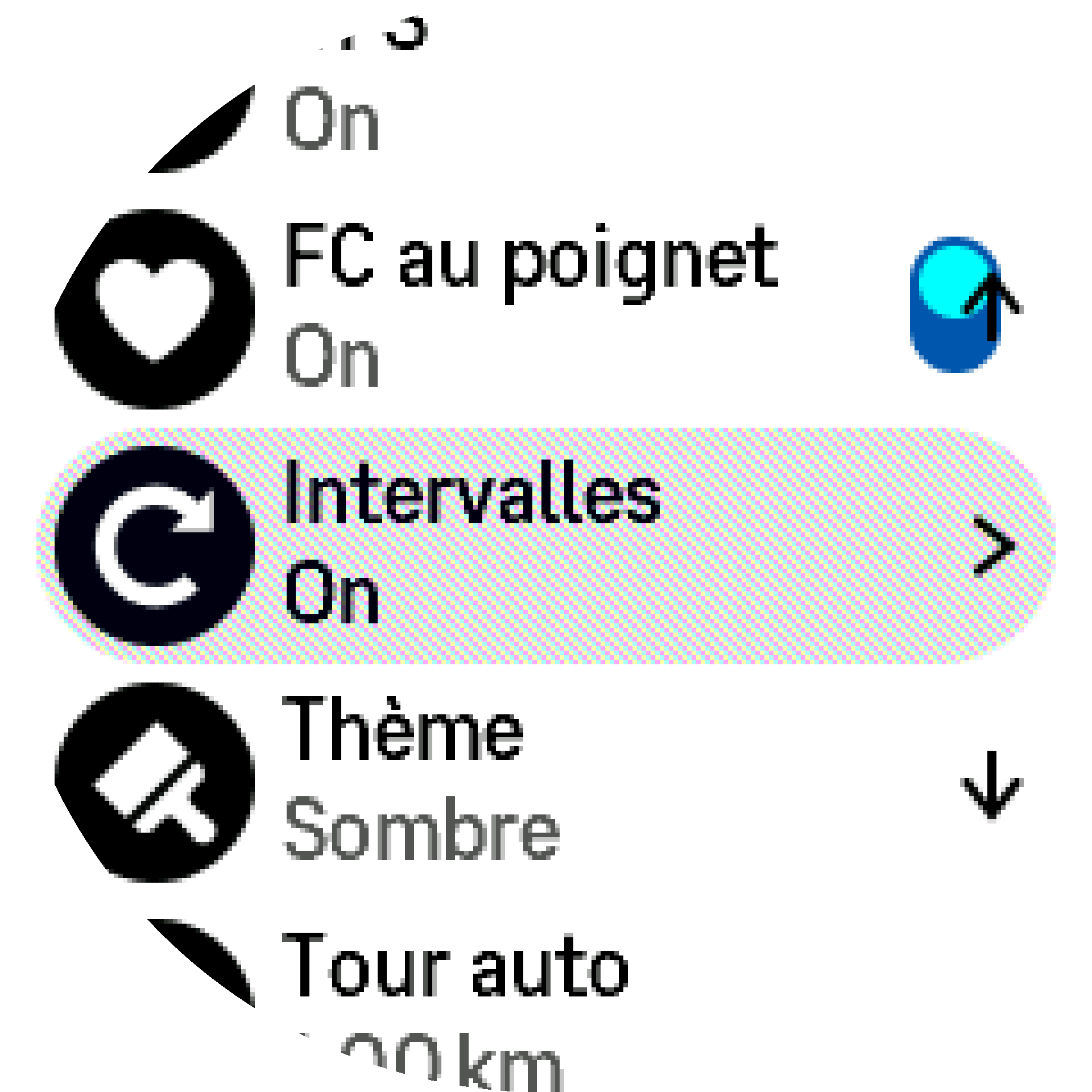

Pour vous entraîner avec les intervalles :
  1. Avant de commencer l'enregistrement d'un exercice, balayez l'écran vers le haut ou appuyez sur le bouton inférieur pour faire défiler jusqu'à Intervalles et touchez le paramètre ou appuyez sur le bouton central.
    Interval training settings S9PP
  2. Activez Intervalles et réglez les paramètres décrits plus haut.
  3. Remontez jusqu'à la vue de démarrage et commencez votre exercice de la façon habituelle.
