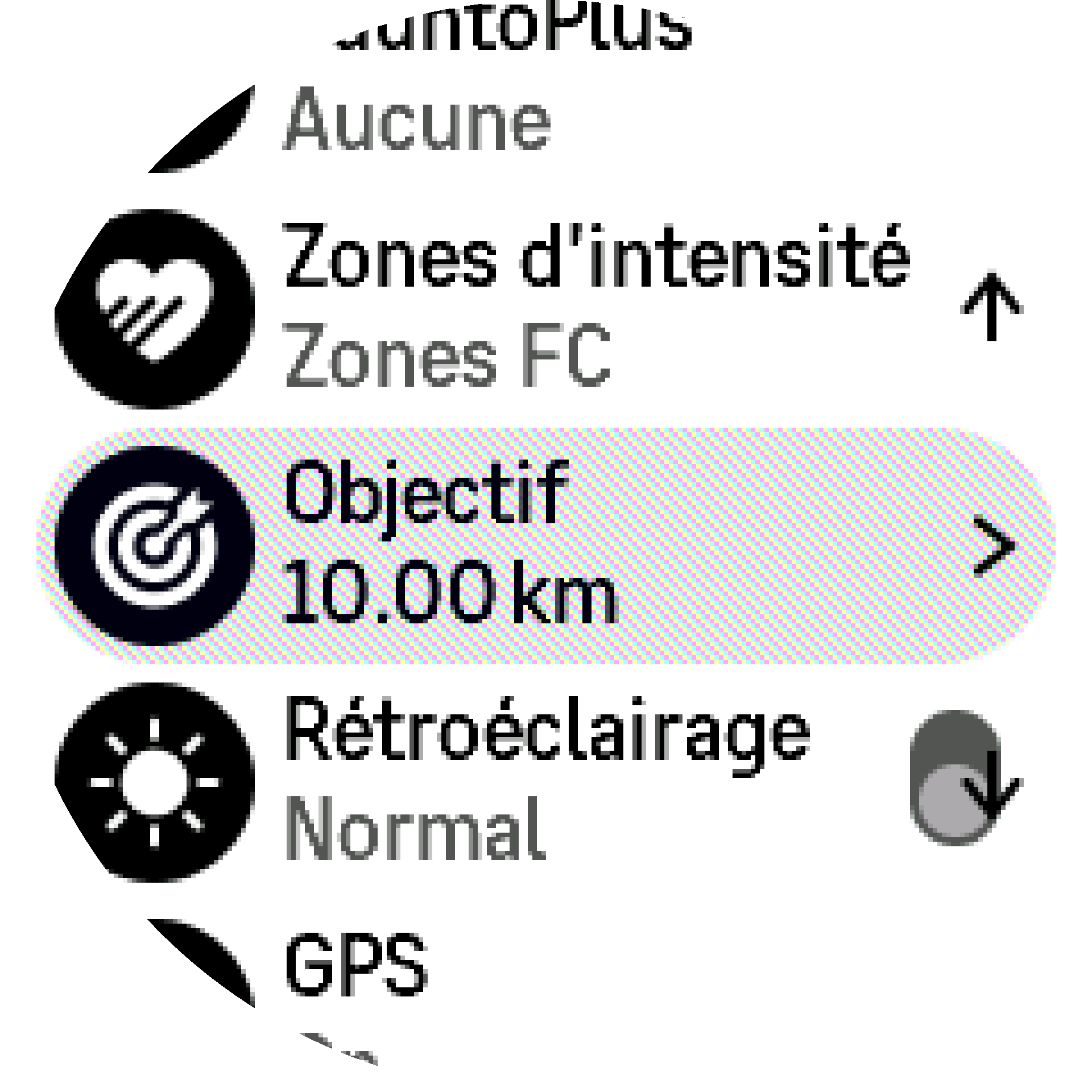

Si le mode sportif que vous avez sélectionné comporte une option vous permettant de fixer des objectifs, vous pouvez les définir avant de démarrer l'enregistrement en balayant l’écran vers le haut ou en appuyant sur le bouton inférieur.
Sportmode Targets S9PP
Pour vous entraîner avec l'objectif général :
  1. Avant de commencer l'enregistrement d'un exercice, balayez l'écran vers le haut ou appuyez sur le bouton inférieur et sélectionnez Objectif.
  2. Sélectionnez Durée ou Distance.
  3. Sélectionnez votre objectif.
  4. Faites défiler l'écran vers le haut et commencez votre exercice.
