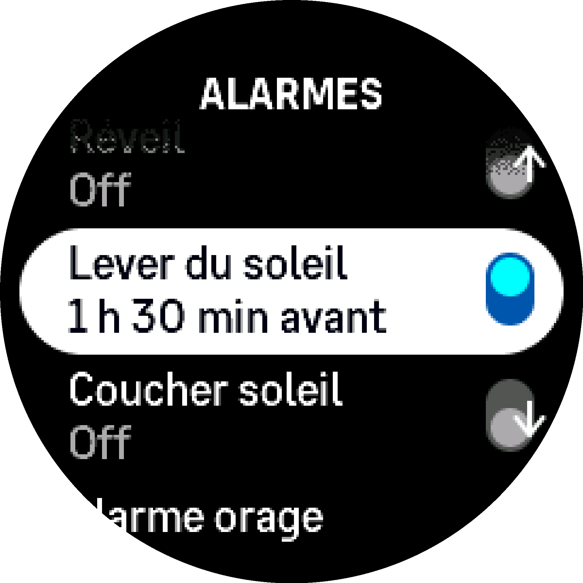

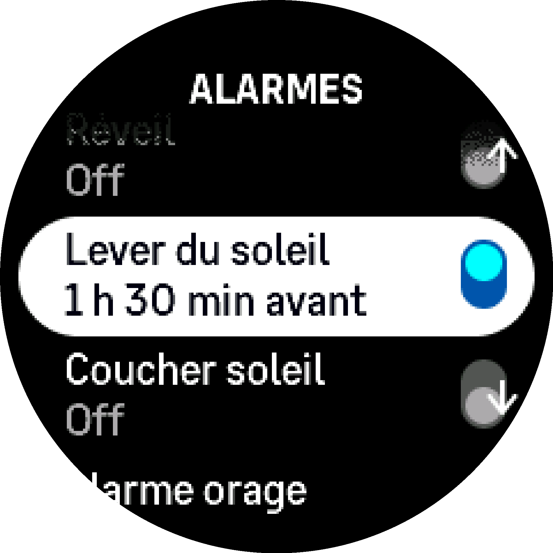

  1. Depuis le cadran de la montre, appuyez longuement sur le bouton central, faites défiler vers le bas et sélectionnez Alarmes.
  2. Faites défiler jusqu'à l'alarme que vous voulez régler et sélectionnez-la en appuyant sur le bouton central.
    Activation/désactivation de l'alarme lever/coucher du soleil S9PP

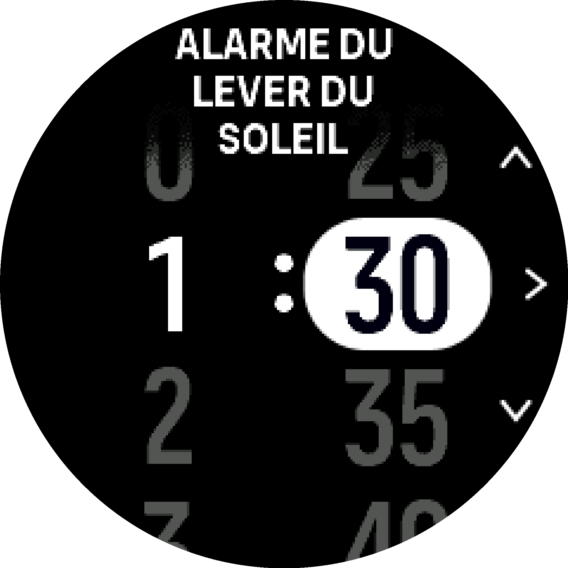

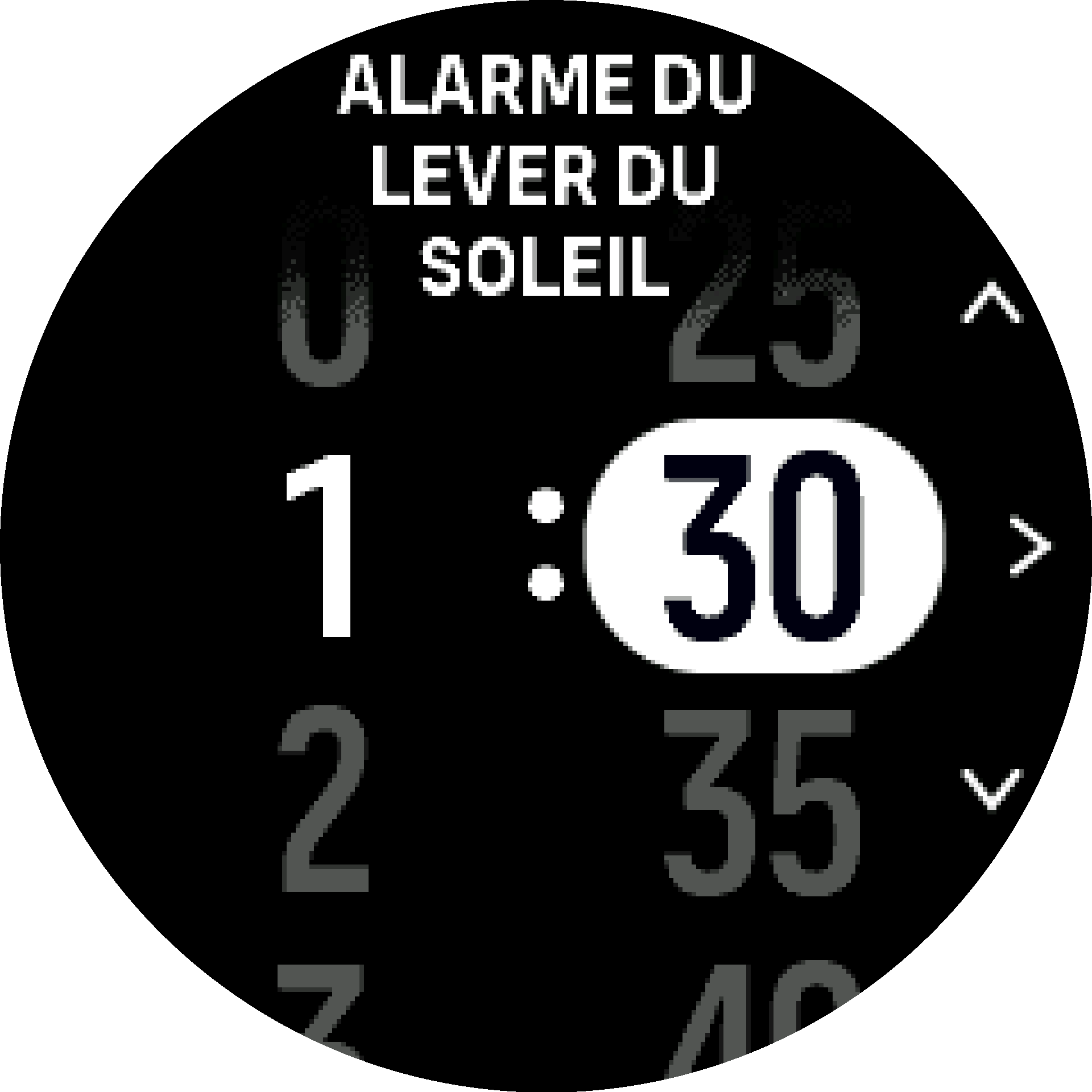

  3. Réglez le nombre d'heures et de minutes souhaité avant le lever/coucher du soleil en faisant défiler vers le haut ou vers le bas avec les boutons supérieur et inférieur et confirmez avec le bouton central.
    Time before sunset sunrise S9PP
  4. Appuyez sur le bouton central pour confirmer et quitter.

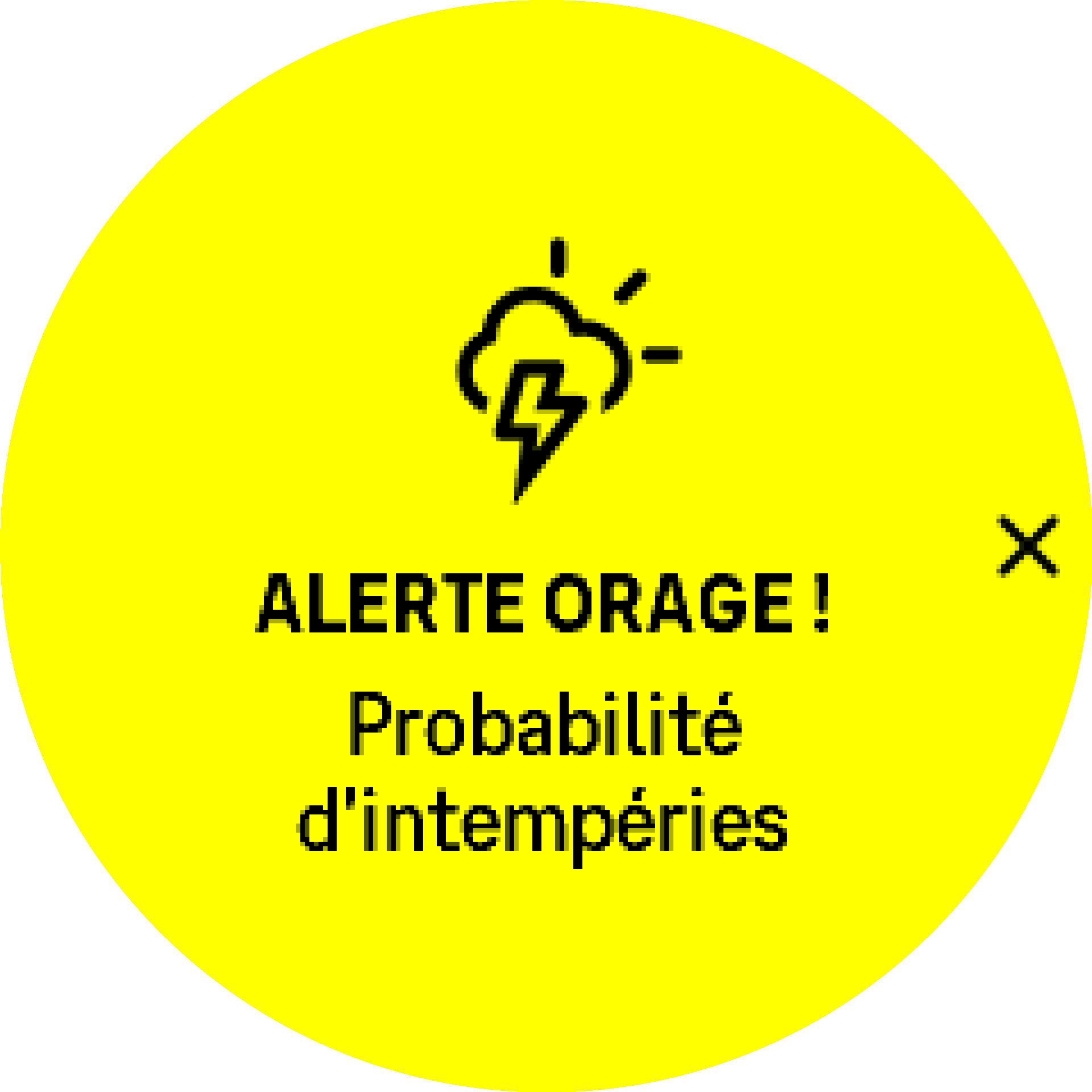

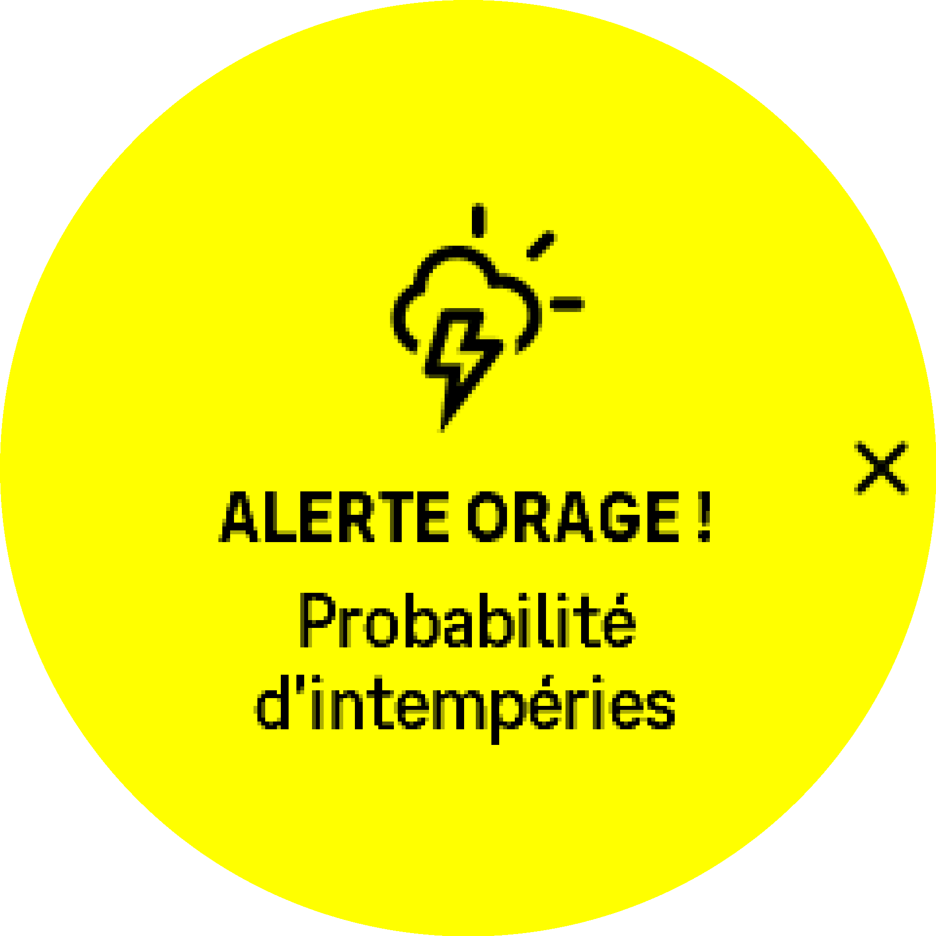

Lorsqu'une alarme orage retentit, le fait d'appuyer sur n'importe quel bouton arrête l'alarme. Si vous n'appuyez sur aucun bouton, la notification d'alarme dure pendant une minute. Le symbole de l'orage reste affiché jusqu'à ce que les conditions météorologiques se stabilisent (ralentissement de la chute de pression).
Storm alarm active S9PP
