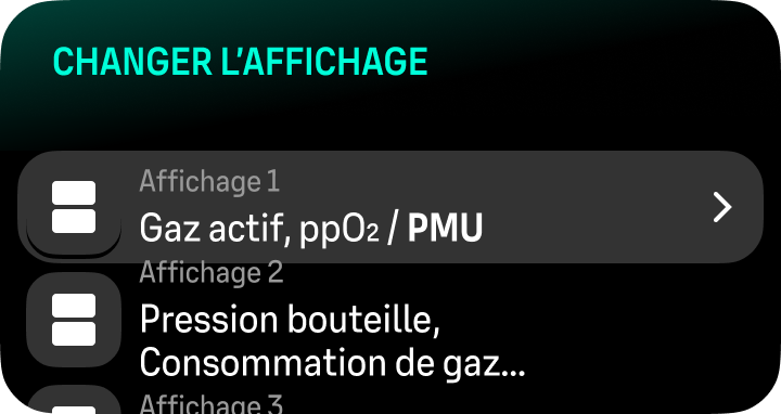

La fenêtre commutable à gauche de l’écran de plongée peut contenir plusieurs types d’informations pouvant être modifiées par un appui court sur le bouton OK.
Vous pouvez personnaliser les informations affichées dans la fenêtre commutable dans Paramètres de plongée > Personnalisation > Changer l’affichage.
La liste affiche toutes les vues actuellement affectées à la fenêtre commutable. Sélectionnez une vue pour la modifier. L’option Ajouter une nouvelle vue est disponible en bas (sauf si le maximum de 10 vues est atteint).

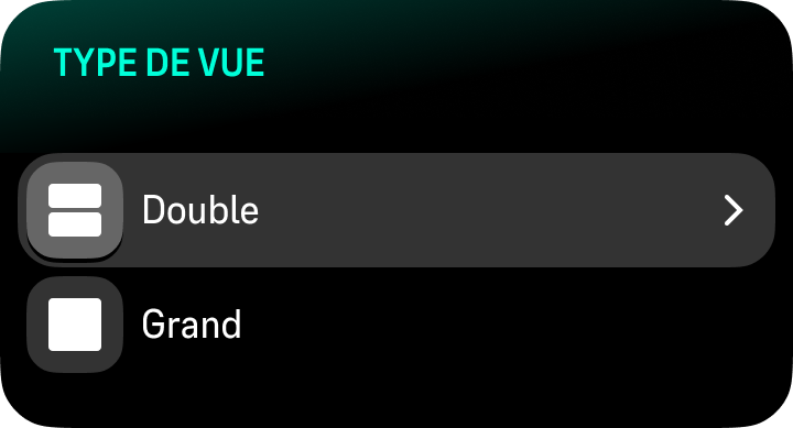

Ajout d’une nouvelle vue
  1. Sélectionnez un type de vue (grand champ ou double champ). Une fois sélectionné, le type de vue ne peut pas être modifié.
view new type
  1. Sélectionnez un champ pour affecter une fonction dans la liste disponible. Répétez cette opération pour le deuxième champ (si vous utilisez une disposition à double champ).
view new type2
  1. Appuyez sur Enregistrer la vue pour confirmer.
Certains champs, par exemple, Tissus, Boussole et Chronom. sont uniquement disponibles en tant que champs de grande taille.

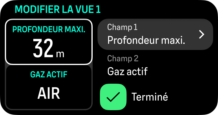

Modification d’une vue
Lors de la modification d’une vue :
  • Le type de mise en page est fixe.
  • Les champs peuvent être modifiés à tout moment.
view new type3
  • Supprimer la vue remplace l’option Enregistrer la vue.
