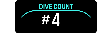

switchfield dive countNombre de plongéesLe nombre de sessions effectuées dans un exercice d’apnée.

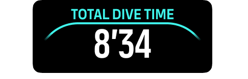

switchfield total dive timeTemps total de plongéeLe temps total sous l’eau.
