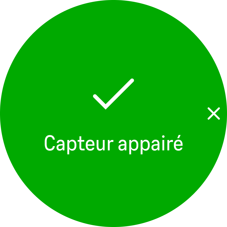

  1. Suivez les instructions qui s'affichent sur la montre pour réaliser l'appairage (reportez-vous au manuel du capteur ou du POD si besoin), puis appuyez sur le bouton central pour passer d'une étape à l'autre.
Sensor paired S9PP
Si le POD nécessite certains réglages comme la longueur de manivelle pour un Power POD, votre montre vous invite à saisir une valeur pendant le processus d'appairage.
