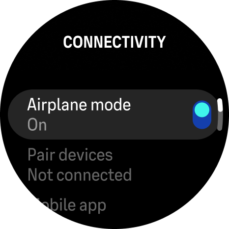

Lorsque cela s'avère nécessaire, activez le mode avion pour désactiver les transmissions sans fil. Vous pouvez activer ou désactiver le mode avion dans les paramètres sous Connectivité ou dans le Panneau de configuration.
airp mode
REMARQUE:
Pour appairer quoi que ce soit avec votre appareil, vous devez d'abord désactiver le mode avion si vous l'avez activé.

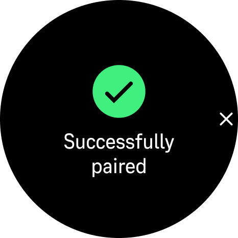

  4. Suivez les instructions qui s’affichent sur la montre pour réaliser l’appairage (reportez-vous au manuel des écouteurs, du capteur ou du détecteur si besoin), puis appuyez sur le bouton central pour passer d’une étape à l’autre.
    pair success
