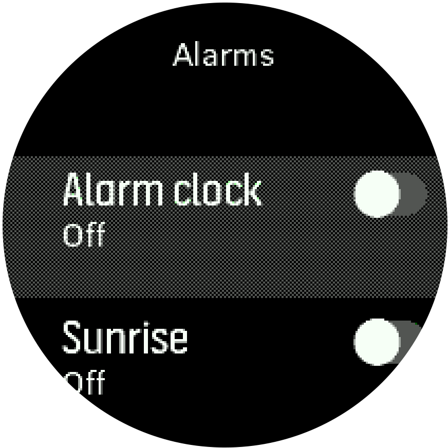

За да зададете аларми при изгрев/залез:
- Натиснете средния бутон, за да отворите менюто с бутони за бърз достъп.
- Превъртете надолу до Alarms(Аларма) (Аларми) и влезте в менюто с натискане на средния бутон.
Превъртете до алармата, която искате да зададете и я изберете, като натиснете средния бутон.
- Задайте желания час преди изгрева/залеза, като превъртите нагоре/надолу с горния и долния бутон и потвърдете със средния бутон.
Задайте минутите по същия начин.
- Натиснете средния бутон, за да потвърдите и да излезете.
