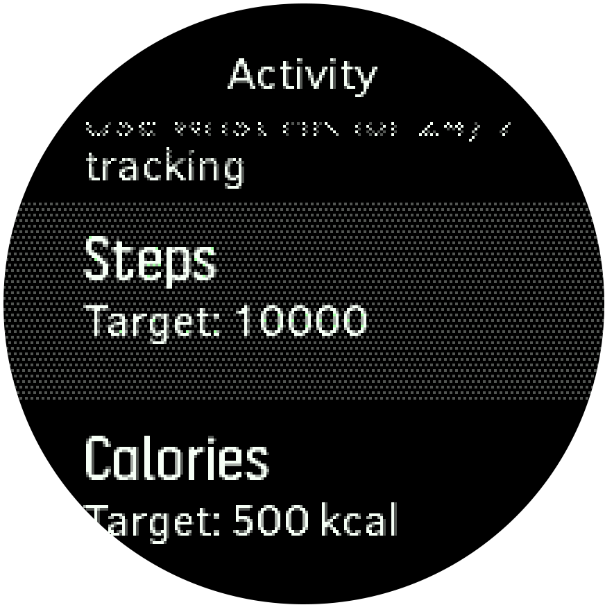

Цели за активност
Можете да променяте дневните цели както за крачки, така и за калории. Докато сте в екрана за активността, задръжте средния бутон натиснат, за да отворите настройките за цели за активността.
Activity Goals Trainer
Когато задавате целта си за крачки, дефинирате общия брой крачки за деня.
Общият брой калории, които изгаряте на ден, се определят от два фактора: вашият базов метаболизъм в покой (БМП) и вашата физическа активност.
Activity Goals calories Trainer
Вашият БМП е количеството калории, което тялото ви изгаря, докато е в покой. Това са калориите, от които тялото ви има нужда, за да поддържа температурата си и основни функции като сърцебиенето или мигането на очите. Стойността се основава на личния ви профил, включително фактори като възраст и пол.
Когато зададете цел за калории, дефинирате колко калории искате да изгаряте в допълнение към вашия БМП. Това са вашите т. нар. „активни калории”. Пръстенът около дисплея за активност се придвижва в зависимост от това колко активни калории изгаряте през деня в сравнение с целта ви.
