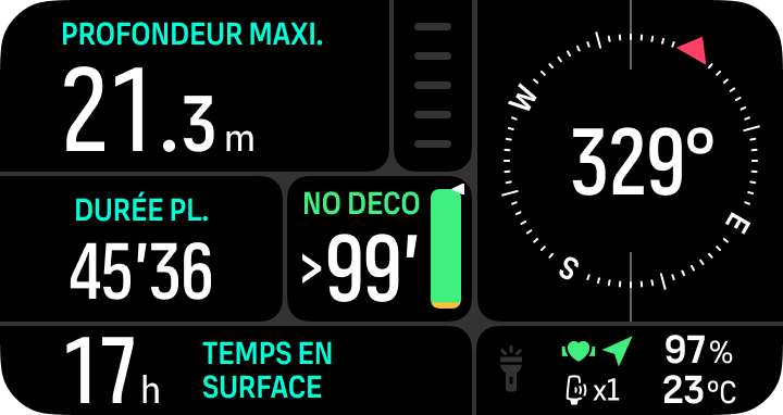

L’écran de surface est le même dans tous les modes de plongée, mais chaque mode possède plusieurs options spécifiques au mode de plongée sélectionné qui peuvent être ajustées à vos besoins.
L’écran de surface affiche un ensemble d’icônes lié aux équipements que vous utilisez avec le mode de plongée, tels que le cardiofréquencemètre, le Tank POD et le GPS. Les éléments suivants peuvent apparaître à l’écran :
  • Profondeur maximale de la plongée précédente
  • Temps de plongée depuis la plongée précédente
  • Temps à la surface
  • Icône du Tank POD, si appairé et actif
  • Signal GPS, si activé
  • Icône de ceinture de fréquence cardiaque si activée
  • Pourcentage de batterie restante
  • Température
  • Contenu de la fenêtre commutable
Signal GPS : L’icône flèche (GPS connecté) clignote en gris pendant la recherche et passe au vert dès qu’un signal est détecté. Pour garantir une position GPS précise, nous vous recommandons d’attendre que l’icône du GPS passe au vert avant de vous mettre à l’eau.
Fréquence cardiaque : L’icône en forme de cœur clignote en gris pendant la recherche et une fois qu’un signal est trouvé, elle devient verte. Voir Liaison d’un capteur de fréquence cardiaque.
Tank POD : L’icône de réservoir est visible uniquement si vous avez un Tank POD couplé à votre gaz.
surface screen
