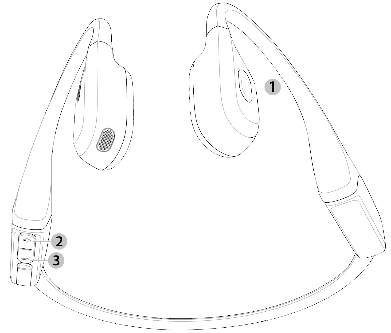

Suunto Wing 2 dispose de trois boutons que vous pouvez utiliser pour changer de chanson, régler le volume et répondre ou mettre fin aux appels téléphoniques.
buttons
  1. bouton multifonction
  2. + et bouton de mise sous tension
  3. Bouton
Allumer/éteindre l’appareil
  • appuyez sur le bouton + pendant 3 secondes pour allumer l’appareil ou l’éteindre
Écouter de la musique
  • appuyez une fois sur le bouton multifonction pour démarrer ou arrêter la lecture audio
  • appuyez deux fois sur le bouton multifonction pour passer à la piste suivante
  • appuyez trois fois sur le bouton multifonction pour revenir à la piste précédente
  • appuyez sur le bouton + pour augmenter le volume
  • appuyez sur le bouton pour baisser le volume
  • maintenez le bouton multifonction et le bouton + enfoncés simultanément pendant 3 secondes pour changer de mode sonore
Passer un appel téléphonique
  • appuyez une fois sur le bouton multifonction pour répondre ou mettre fin à un appel
Régler les paramètres lorsque l’appareil est allumé
  • maintenez le bouton enfoncé pendant 3 secondes pour allumer les lumières LED
  • maintenez le bouton enfoncé à nouveau pendant 3 secondes pour basculer entre les 5 modes d’éclairage
  • maintenez le bouton multifonction et le bouton enfoncés simultanément pendant 3 secondes pour activer le contrôle des mouvements de la tête
  • en mode appairage, maintenez le bouton multifonction et le bouton + enfoncés simultanément pendant 3 secondes pour activer la connexion à deux appareils
