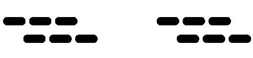

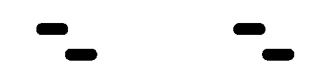

Les deux types d'alarmes sonores indiquent une haute ou faible priorité :
Type d'alarmeType de sonDurée
Haute prioritéAlarm HighPriorityson de 2,4 s + coupure 2,4 s
Faible prioritéAlarm LowPriorityson de 0,8 s + coupure 3,2 s
