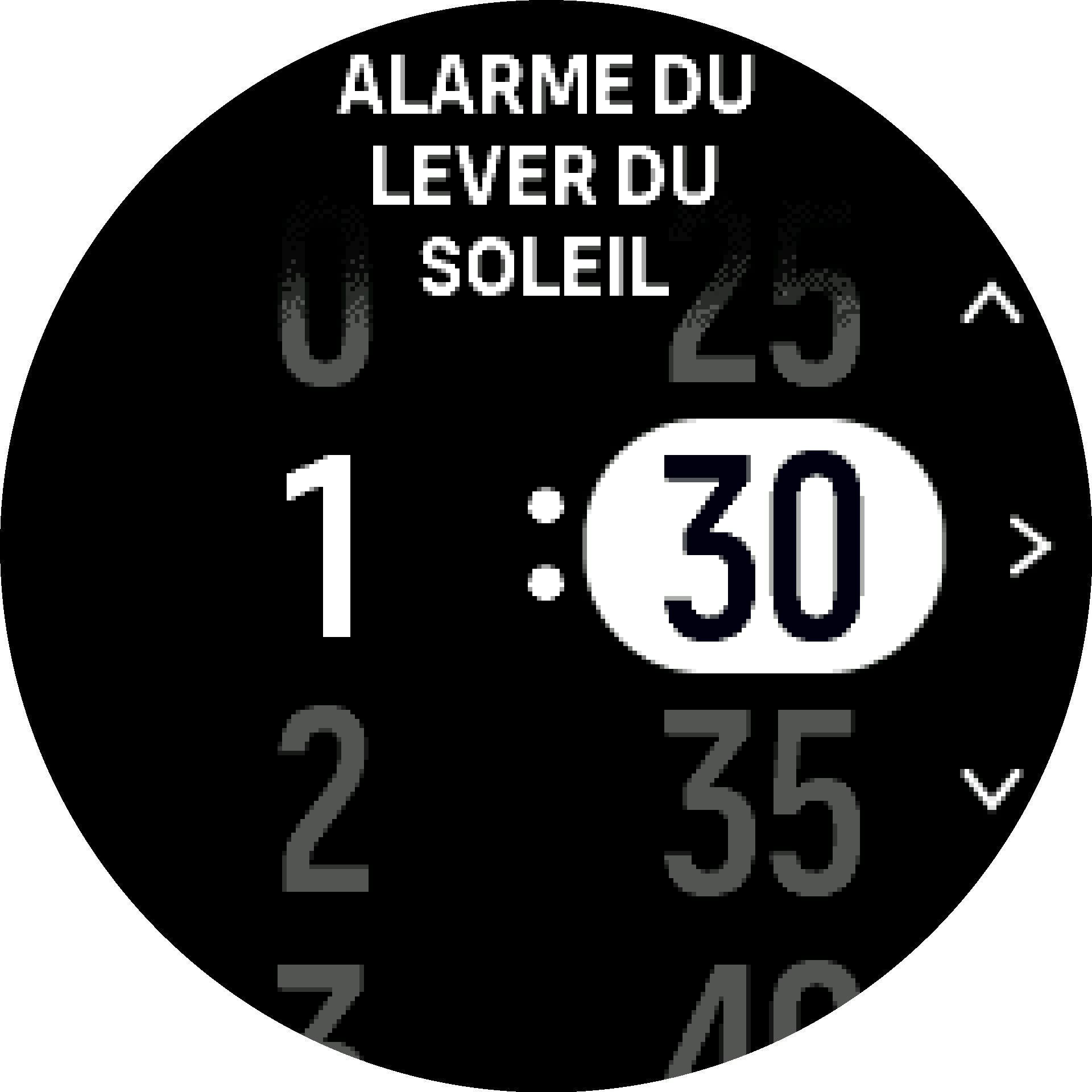

Alarmes de lever et de coucher du soleil
Les alarmes de lever/coucher du soleil sur votre Suunto Race 2 sont des alarmes adaptatives basées sur le lieu où vous vous trouvez. Au lieu de régler une heure fixe, vous réglez l'alarme sur le moment auquel vous voulez être alerté avant le lever ou le coucher du soleil proprement dits.
Les heures de lever et de coucher du soleil sont déterminées via le GPS et votre montre se base sur les données obtenues lors de votre dernière utilisation du GPS.
Pour régler les alarmes de lever/coucher du soleil :
- Depuis le cadran de la montre, appuyez de façon prolongée sur la couronne pour accéder à Paramètres.
- Faites défiler jusqu'à Alarmes et entrez dans le menu en appuyant sur son nom ou en appuyant sur le bouton central.
Faites défiler jusqu'à l'alarme que vous voulez régler et sélectionnez-la en appuyant sur son nom ou sur la couronne.
Réglez le nombre d'heures et de minutes souhaité avant le lever/coucher du soleil en faisant défiler de haut en bas avec la couronne ou en faisant glisser votre doigt de haut en bas sur l'écran et en confirmant avec le bouton central.
- Appuyez sur le bouton central pour confirmer et quitter.
Un cadran indiquant les heures de lever et de coucher du soleil est également disponible.
Les heures et alarmes de lever et de coucher du soleil nécessitent une acquisition GPS. Les heures restent vierges jusqu'à ce que des données GPS soient disponibles.

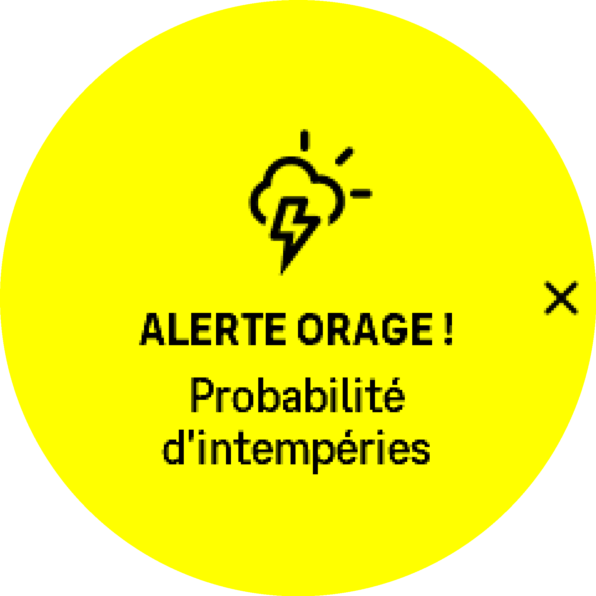

Alarme orage
Une chute importante de la pression atmosphérique signifie en général qu'un orage approche et que vous devez vous mettre à l'abri. Lorsque l'alarme orage est active, Suunto Race 2 émet une alarme sonore et affiche un symbole d'orage lorsque la pression chute de 4 hPa ou plus sur une période de 3 heures.
Pour activer l'alarme orage :
- Faites défiler jusqu'à Alarmes et entrez dans le menu en appuyant sur son nom ou en appuyant sur la couronne.
- Faites défiler jusqu'à Alarme orage et activez/désactivez-la en appuyant sur son nom ou sur la couronne.
Lorsqu'une alarme orage retentit, le fait d'appuyer sur n'importe quel bouton arrête l'alarme. Si vous n'appuyez sur aucun bouton, la notification d'alarme dure pendant une minute. Le symbole de l'orage reste affiché jusqu'à ce que les conditions météorologiques se stabilisent (ralentissement de la chute de pression).
