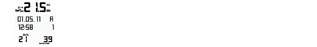

Elke log heeft drie pagina's:
  1. hoofdpagina
logbook page1
  • maximumdiepte
  • duikdatum
  • duiktype (aangegeven door de eerste letter van de duikmodus, bijvoorbeeld A voor Air-modus (lucht))
  • duikstarttijd
  • duiknummer - van oud naar nieuw
  • gaspercentage(s) van het eerste gebruikte gasmengsel
  • totale duiktijd (in minuten in alle modi)
  • Oppervlaktetijd en waarschuwingspagina

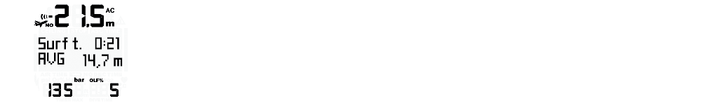

logbook page2
  • maximumdiepte
  • oppervlaktetijd na vorige duik
  • gemiddelde diepte
  • verbruikte druk (indien ingeschakeld)
  • waarschuwingen
  • OLF% (indien van toepassing)
  • Grafiek duikprofiel

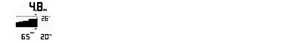

logbook page3
  • watertemperatuur
  • flesdruk (indien ingeschakeld)
  • diepte-/tijdsprofiel van de duik
Druk op UP (OMHOOG) om de duikprofielgrafiek te doorlopen of houd UP (OMHOOG) ingedrukt om automatisch te bladeren.
De duikprofielgrafiek toont puntsgewijze informatie, zoals de diepte, decompressie-info, plafond en opstijgtijd.
