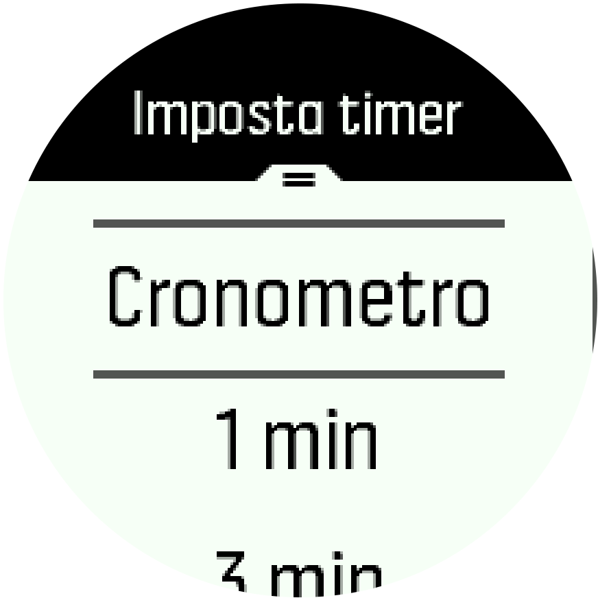

Premere il pulsante in basso a destra per aprire il menu delle scelte rapide Imposta timer in cui è possibile cambiare le impostazioni del timer.

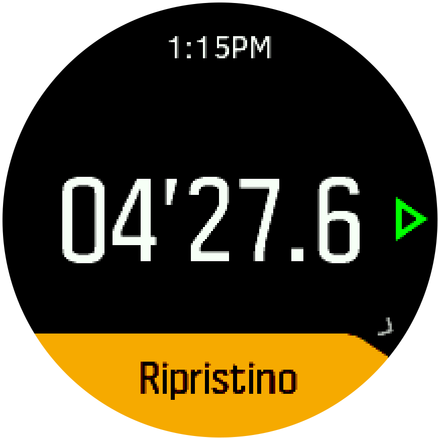

Arrestare il cronometro premendo il pulsante centrale. Esso può essere riavviato premendo nuovamente il pulsante centrale. Azzerare premendo il pulsante inferiore.
Stopwatch pause resume Trainer

Dalla visualizzazione timer, premere il pulsante inferiore per aprire il menu delle scelte rapide. Da questo menu è possibile selezionare un tempo di conto alla rovescia predefinito o crearne uno personalizzato.
Countdown options Spartan Trainer
