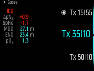

Het is belangrijk om te begrijpen hoe het Gassen-menu werkt wanneer meerdere gassen en helium geactiveerd zijn. Je kunt bijvoorbeeld de volgende gassen hebben voor duiken tot 55 m (180,5 ft):
  • tx18/45, MOD 62,2 m (pO2 1,3)
  • tx50/10, MOD 22 m (pO2 1,6)
  • zuurstof, MOD 6 m
In de screenshot hieronder heeft het menu drie gassen en is tx18/45 geselecteerd als het actieve gas. Ook al is maar één gas actief, het decompressiealgoritme berekent toch de opstijgtijd (tijdens de duik) met alle drie de beschikbare gassen.
Een ander actief gas selecteren:
  1. Als je in het Gassen-menu bent, druk je op de middelste knop om de gasopties te zien.
  2. Scrol met de bovenste of onderste knoppen om Selecteren te markeren.
  3. Druk nogmaals op de middelste knop om te bevestigen.
Menu gases eon
Als je maar met één gas duikt, zorg er dan voor dat je alleen dat ene gas geselecteerd hebt in het Gassen-menu. Als dat niet het geval is, zal de Suunto EON Core verwachten dat je alle
gassen in de lijst zult gebruiken en ontvang je een melding dat je tijdens de duik van gas moet wisselen.
