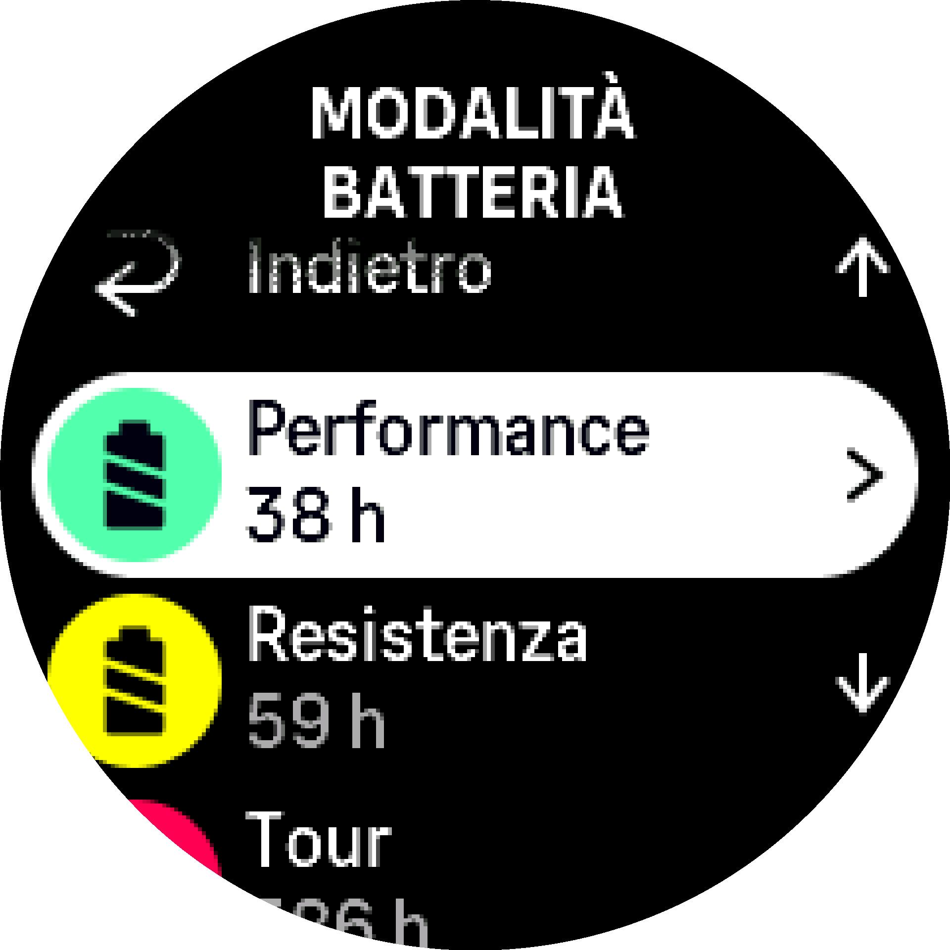

Ci sono quattro modalità batteria predefinite; Performance (predefinita), Resistenza, Ultra e Tour. Passare da una di queste modalità a un'altra modifica la durata della batteria, ma anche le prestazioni dell'orologio.
Per impostazione predefinita, la modalità Tour disabilita ogni tipo di monitoraggio della FC (sia al polso che toracica).
Nel display iniziale, scorri verso il basso e seleziona Modalità batteria per cambiare la modalità batteria e vedere come ogni modalità influisca sulle prestazioni dell'orologio.

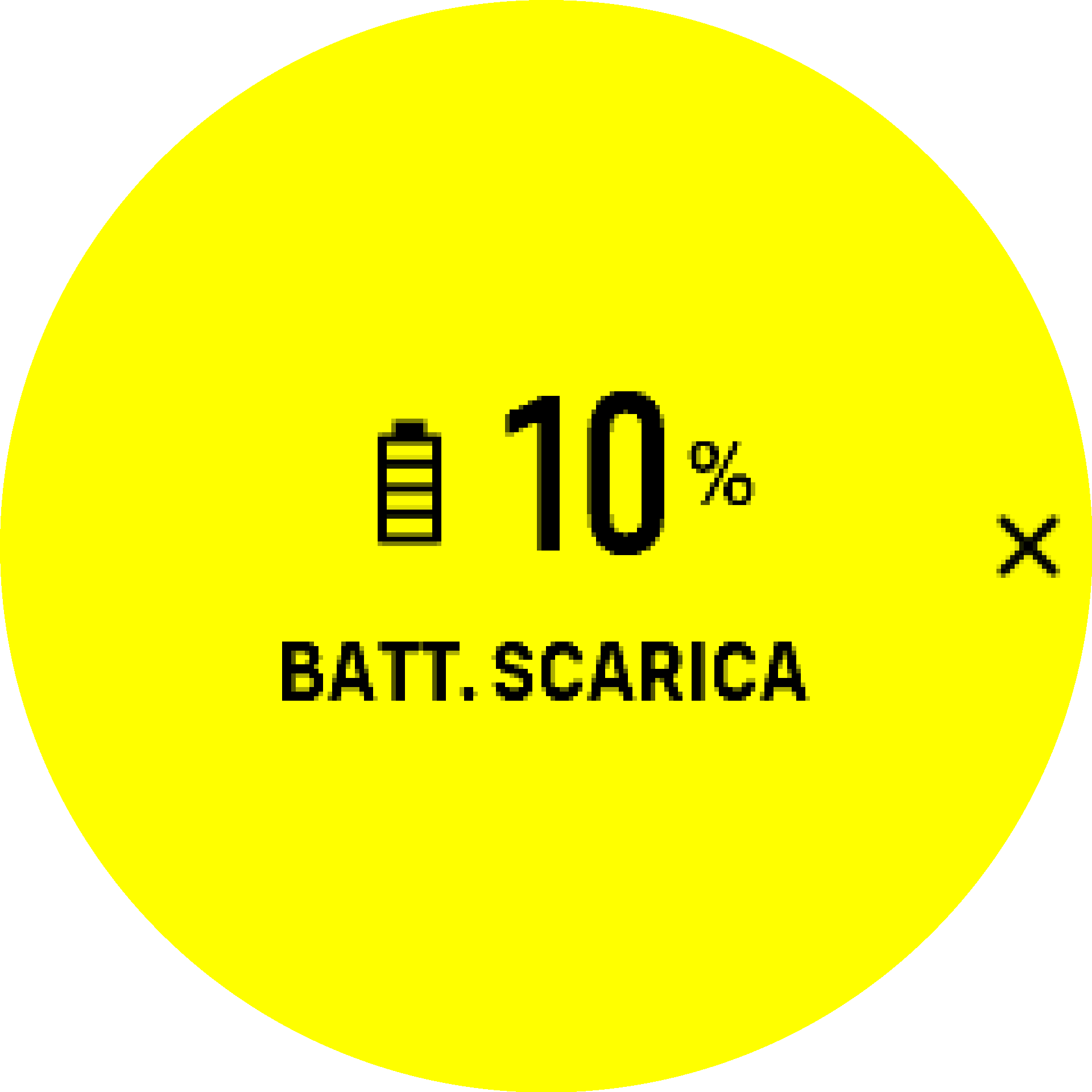

Oltre alle diverse modalità batteria, il tuo orologio utilizza promemoria intelligenti per aiutarti ad avere una durata della batteria sufficiente per la tua prossima avventura. Alcuni promemoria hanno carattere preventivo e tengono in considerazione, ad esempio, la tua cronologia delle attività. Riceverai anche una notifica se, ad esempio, l'orologio si accorge che stai esaurendo la batteria durante la registrazione di un'attività. Suggerirà automaticamente di passare a una modalità batteria diversa.
L'orologio ti avvertirà quando la batteria è al 20% e poi quando raggiunge il 10%.
Durante le immersioni l'orologio ti avvertirà quando la batteria è al 10% e poi quando raggiunge il 5%.
Suunto ti consiglia di non immergerti con una batteria inferiore al 10%.
