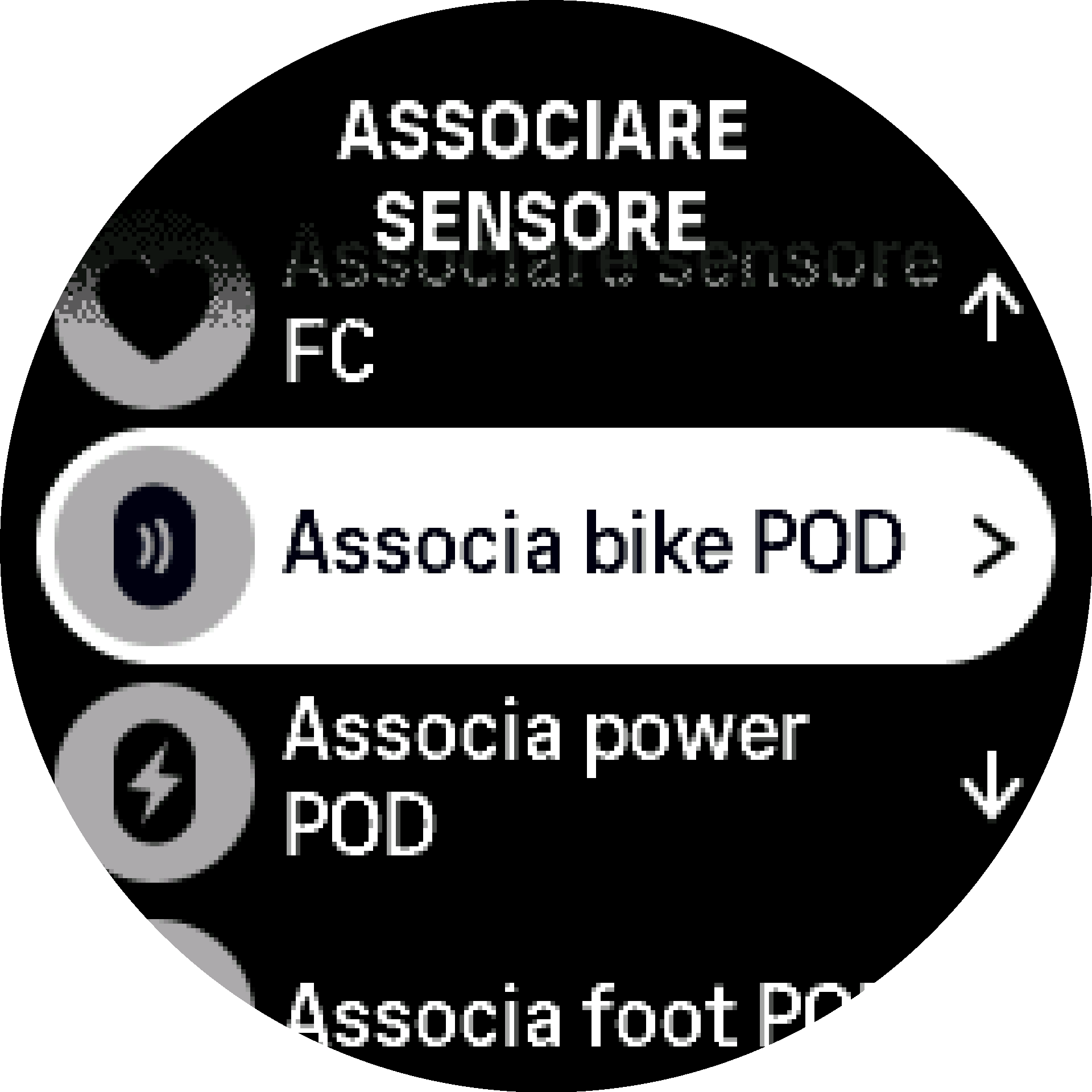

  2. Seleziona Associare sensore per visualizzare l'elenco dei tipi di sensori.
  3. Scorri verso il basso per mostrare l'elenco intero e tocca il tipo di sensore da accoppiare.
Elenco sensori S9PP

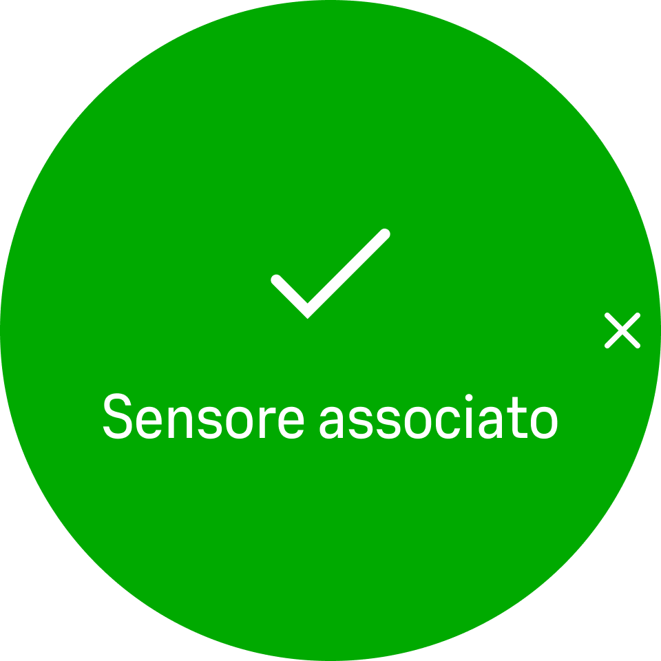

  1. Segui le istruzioni contenute nell’orologio (fai riferimento al manuale del sensore o del sensore dinamico se necessario) per completare l’accoppiamento, premendo il pulsante centrale per procedere al passo successivo.
Sensore accoppiato S9PP
