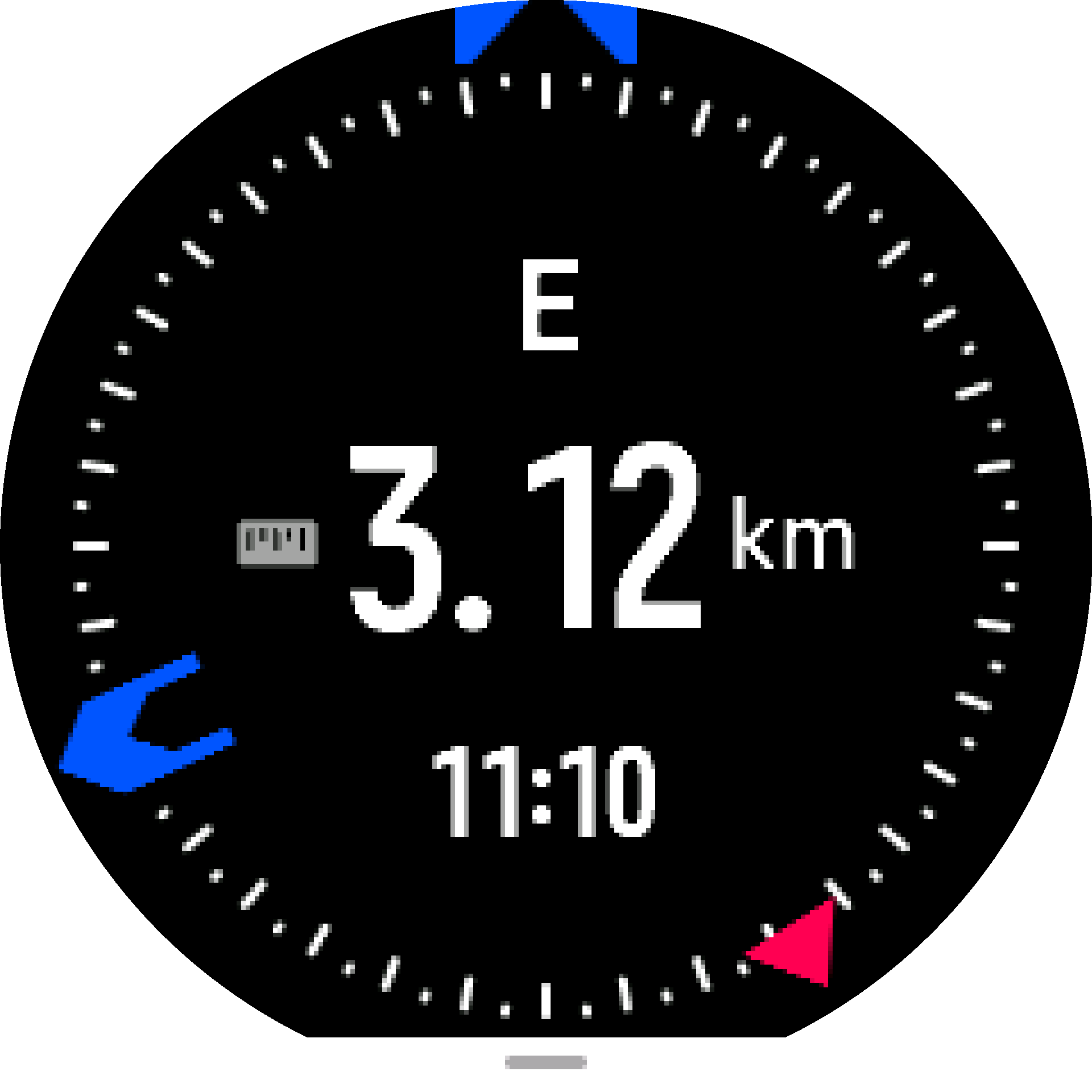

La navigazione rotta è una funzionalità utilizzabile in outdoor per seguire il percorso obiettivo per una posizione visualizzata o trovata sulla mappa in precedenza. Puoi usare questa funzionalità da sola come bussola o insieme a una mappa cartacea.
Se imposti la distanza e l'altitudine dell'obiettivo quando imposti la direzione, l'orologio può essere utilizzato per navigare fino a quella posizione obiettivo.
Navigazione rotta S9PP
Per utilizzare la navigazione rotta durante un’attività fisica (disponibile solo per le attività outdoor):
  1. Prima di avviare la registrazione di un’attività fisica scorri in alto o ruota il pulsante corona e seleziona Navigazione.
  2. Seleziona Rotta.
  3. Se necessario, calibra la bussola seguendo le istruzioni sullo schermo.
  4. Punta la freccia blu sullo schermo verso la posizione obiettivo e premi il pulsante centrale.
  5. Se non conosci la distanza e l'altitudine della posizione, seleziona No.
  6. Premi il pulsante corona per confermare l’azimut impostato.
  7. Se conosci la distanza e l'altitudine della posizione, seleziona Sì.
  8. Inserisci la distanza e l'altitudine della posizione.
  9. Premi il pulsante corona per confermare l’azimut impostato.
Per utilizzare la navigazione rotta senza attività fisica:
  1. Scorri fino a Mappa scorrendo verso l'alto o ruotando il pulsante corona dal quadrante dell’orologio.
  2. Premi il pulsante inferiore per aprire le opzioni di navigazione.
  3. Seleziona Navigazione a rotta.
  4. Se necessario, calibra la bussola seguendo le istruzioni sullo schermo.
  5. Punta la freccia blu sullo schermo verso la posizione obiettivo e premi il pulsante centrale.
  6. Se non conosci la distanza e l'altitudine della posizione, seleziona No e segui la freccia blu verso la posizione.
  8. Inserisci la distanza e l'altitudine della posizione e segui la freccia blu verso la posizione. Lo schermo mostrerà anche la distanza e l'altitudine ancora da compiere fino alla posizione.
  9. Premi il pulsante inferiore e seleziona Nuova rotta per impostare una nuova rotta.
  10. Premi il pulsante inferiore e seleziona Esci per terminare la navigazione.
