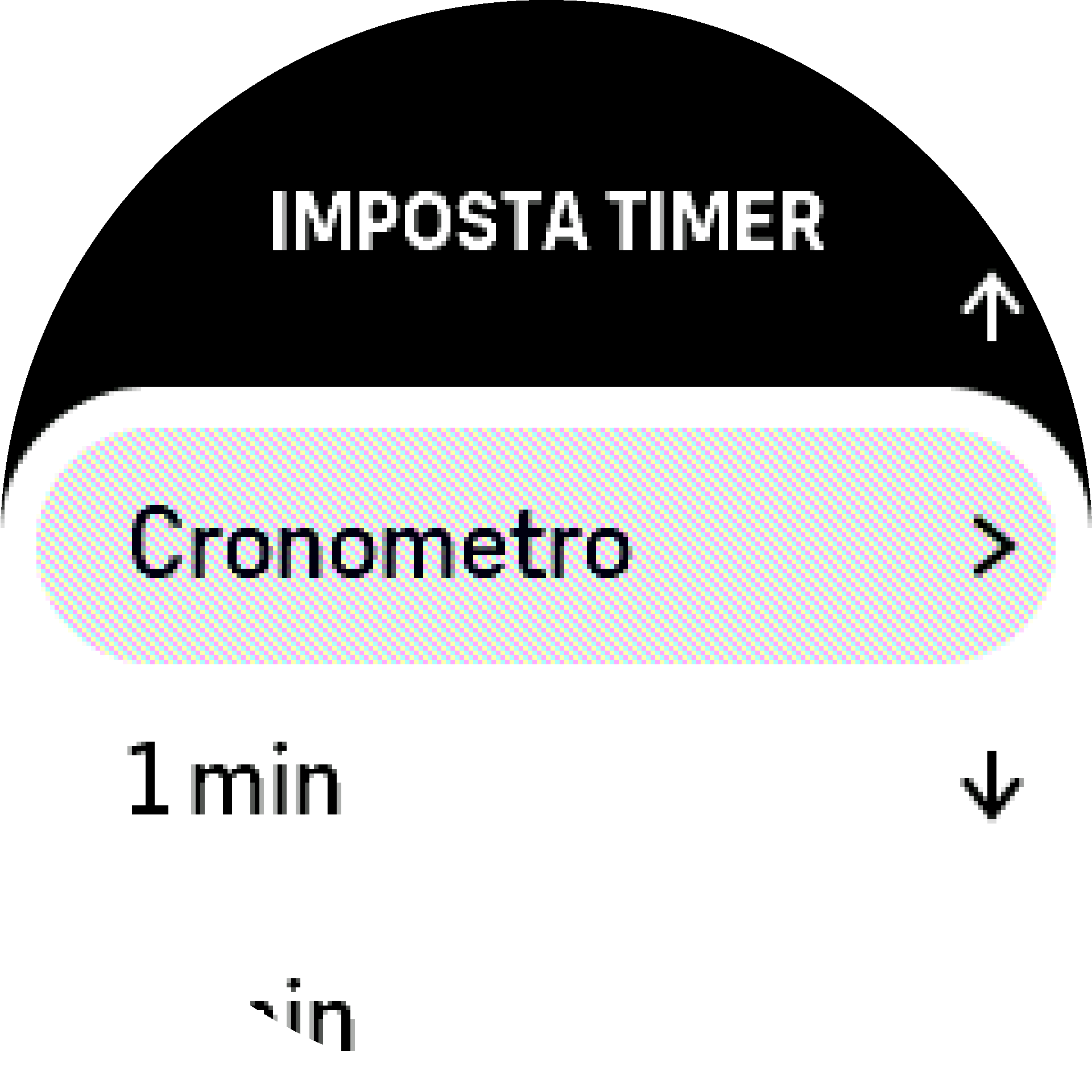

Timer conto alla rovescia
Dal widget timer scorri in alto per aprire il menu delle scelte rapide. Da questo menu puoi selezionare un tempo di conto alla rovescia predefinito o crearne uno personalizzato.
Opzioni widget timer
Arresta e ripristina se necessario con il pulsante superiore o inferiore.
Per uscire dal timer conto alla rovescia, premi il pulsante inferiore.
