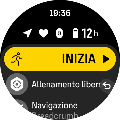

Prima di iniziare a registrare un'attività fisica (vedi Registrazione di un'attività fisica) vedrai una stima della durata residua della batteria nella modalità batteria corrente.

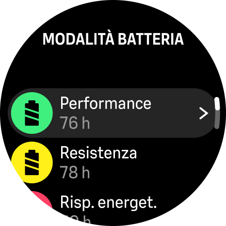

Sono disponibili tre modalità batteria predefinite: Performance (predefinita), Resistenza and Risp. energet.. Passare da una di queste modalità a un'altra modifica la durata della batteria, ma anche le prestazioni dell'orologio.
Nel display iniziale, scorri verso il basso e seleziona Impostazioni esercizio > Modalità batteria per cambiare la modalità batteria e vedere come ogni modalità influisca sulle prestazioni dell'orologio.
