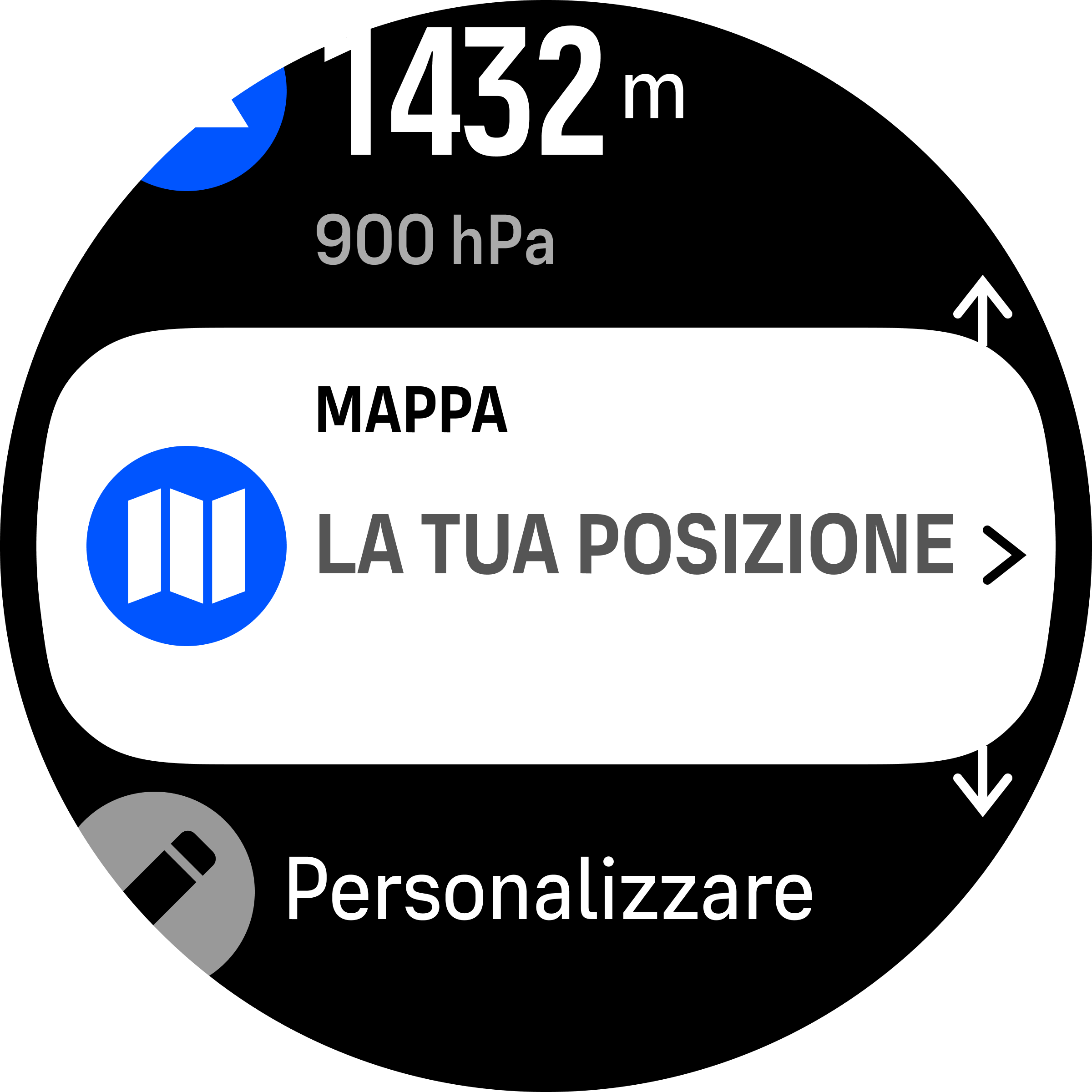

Puoi utilizzare il tuo orologio per navigare in diversi modi. Puoi utilizzarlo per orientarti rispetto al nord magnetico, per navigare un itinerario o verso un punto di interesse (PDI).
Per utilizzare la funzionalità navigazione:
Dal quadrante dell’orologio scorri verso l’alto o premi il pulsante inferiore.
Puoi accedere alle funzionalità di navigazione anche dal widget bussola.
Seleziona Mappa.
La schermata mappa visualizza la tua posizione corrente e l’ambiente circostante.

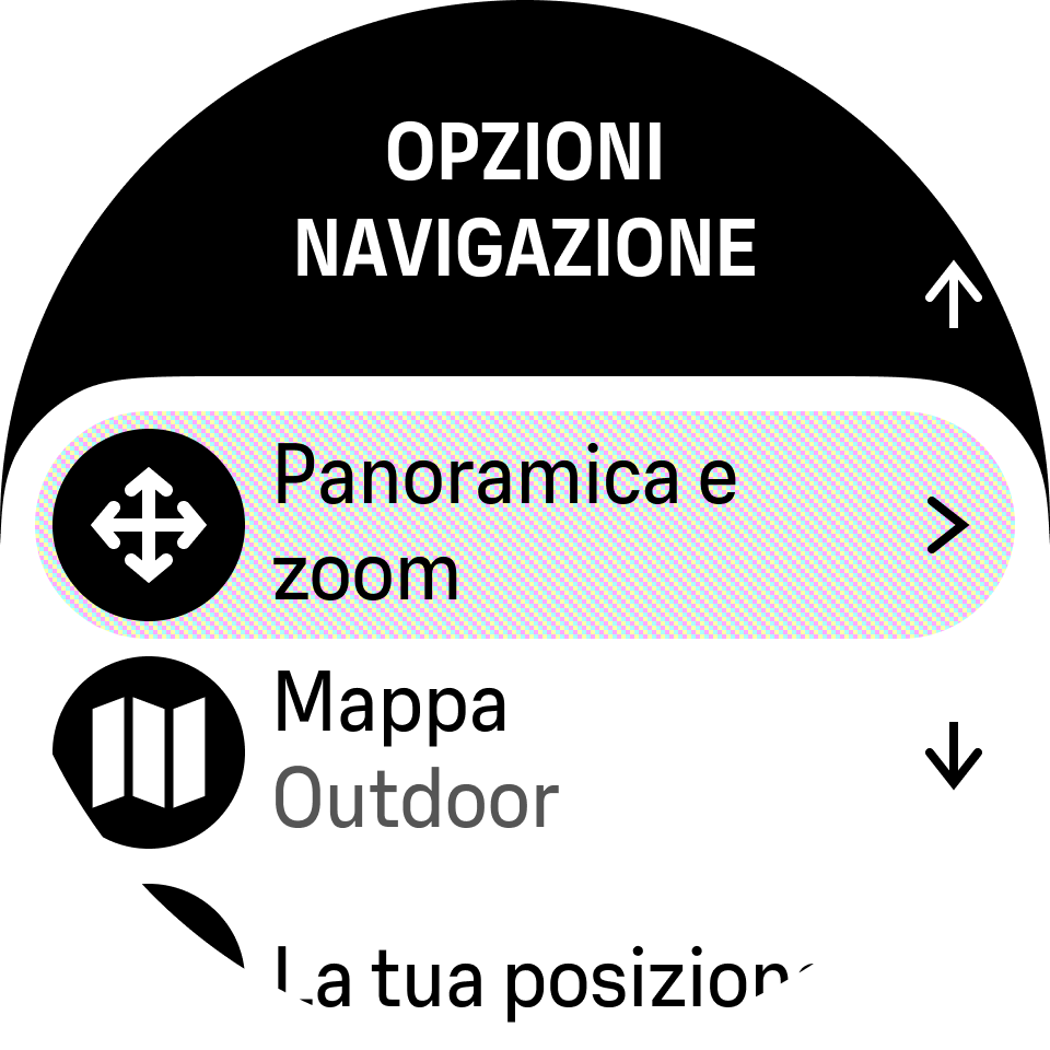

Premi il pulsante inferiore per accedere a un elenco di scelte rapide. Le scelte rapide danno la possibilità di accedere rapidamente ad azioni di navigazione quali il controllo delle coordinate della posizione corrente o la selezione di un itinerario da navigare.
