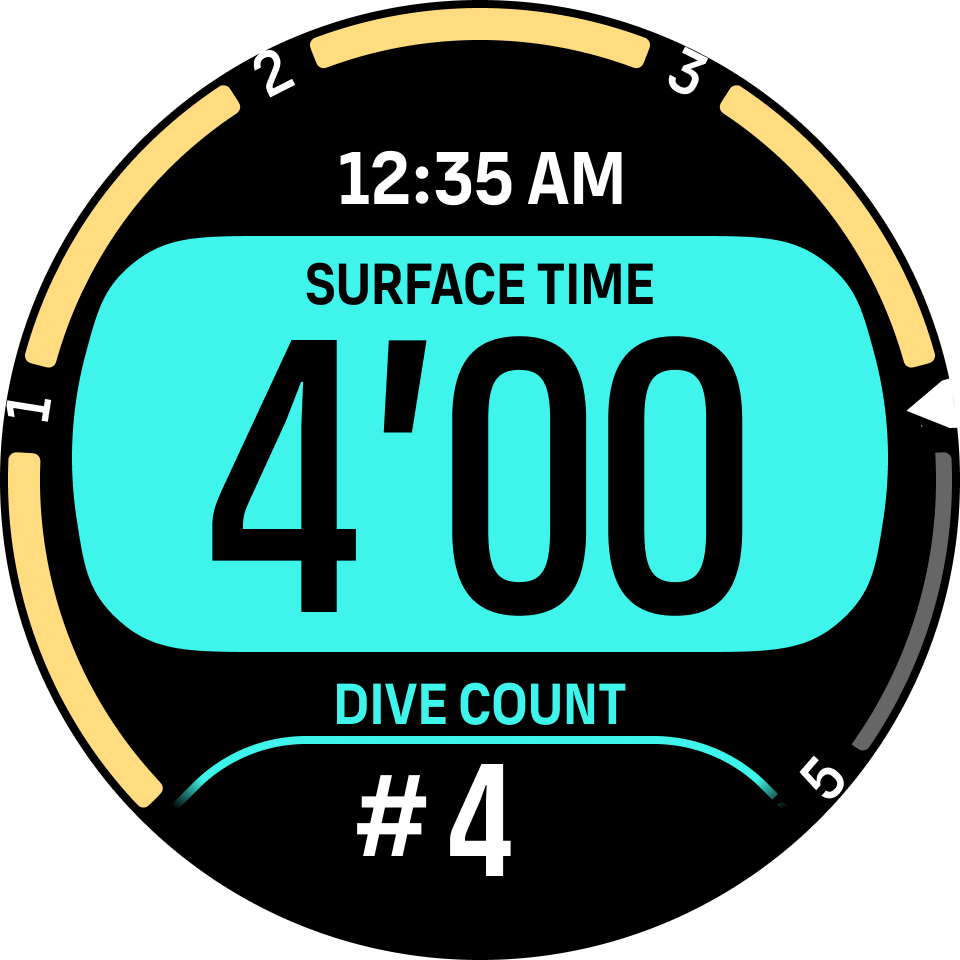

Tijd aan oppervlakte
Een oppervlakte-alarm waarschuwt je wanneer je een bepaalde tijd boven water bent.
Freedive oppervlakte-alarm
