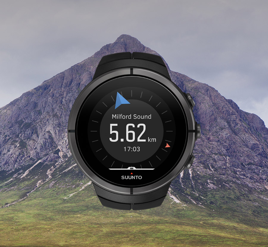

POIまでの距離と方向を確認
POIビューでは、POIまでの方向と距離を確認できます。

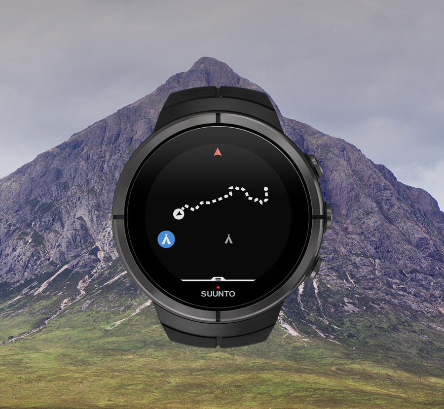

ポイントオブインタレストへのナビゲーション
マップビューでは、目的地であるPOIに対する現在地と、現在地までの経路が表示されます。
