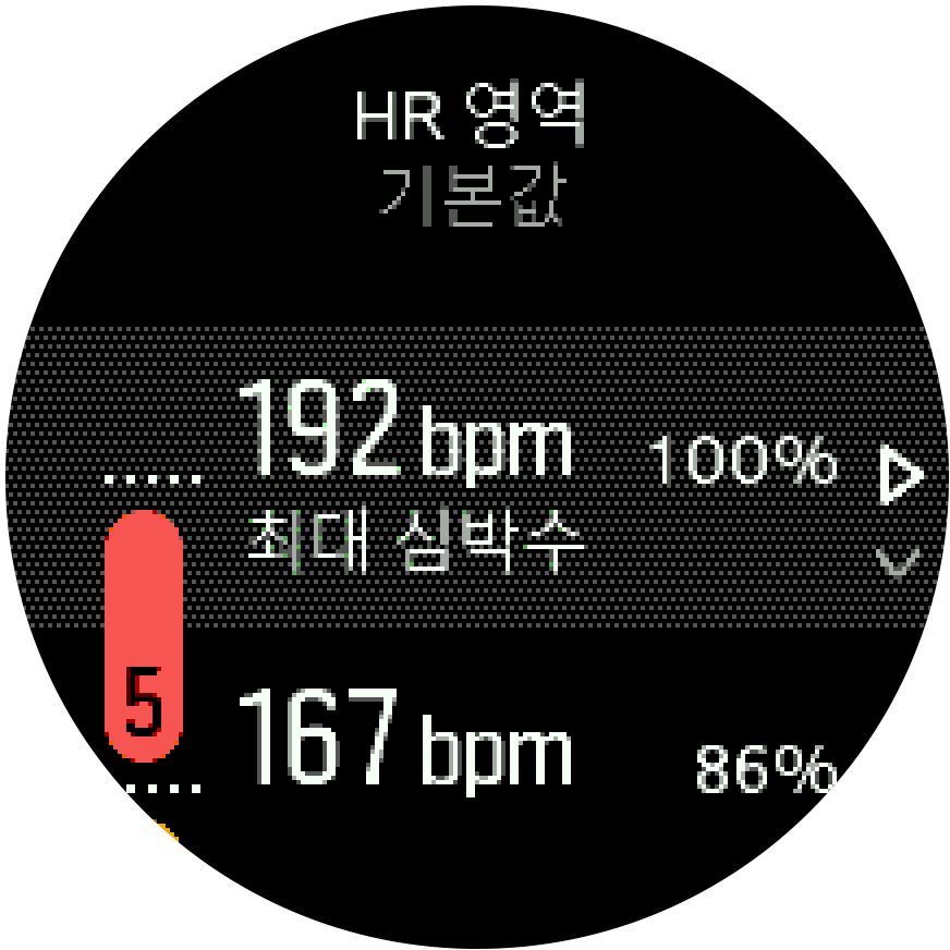

최대 HR 설정
최대 HR은 트레이닝 » 강도 영역 » 기본 영역의 설정에서 설정합니다.
- 최대 HR (최고 값, bpm)을 선택하거나 중간 버튼을 누릅니다.
- 상단 우측 또는 하단 우측 버튼을 눌러서 새로운 최대 HR을 선택합니다.
- 새로운 최대 HR을 선택하려면 중간 버튼을 누릅니다.
- HR 영역 보기를 종료하려면 좌측 하단 버튼을 누릅니다.
또한 최대 HR은 일반 » 개인의 설정에서 구성할 수도 있습니다.
기본 HR 영역 설정
기본 HR 영역은 트레이닝 » 강도 영역 » 기본 영역의 설정에서 설정합니다.
- 변경하고자 하는 HR 영역이 강조 표시되면 상단 우측 또는 하단 우측 버튼을 눌러서 위/아래로 스크롤하고 중간 버튼을 누릅니다.
- 상단 우측 또는 하단 우측 버튼을 눌러서 새로운 HR 영역을 선택합니다.
- 새로운 HR 값을 선택하려면 중간 버튼을 누릅니다.
- HR 영역 보기를 종료하려면 중간 버튼을 길게 누릅니다.
HR 영역 보기에서 재설정을 선택하면 HR 영역이 기본 값으로 재설정됩니다.

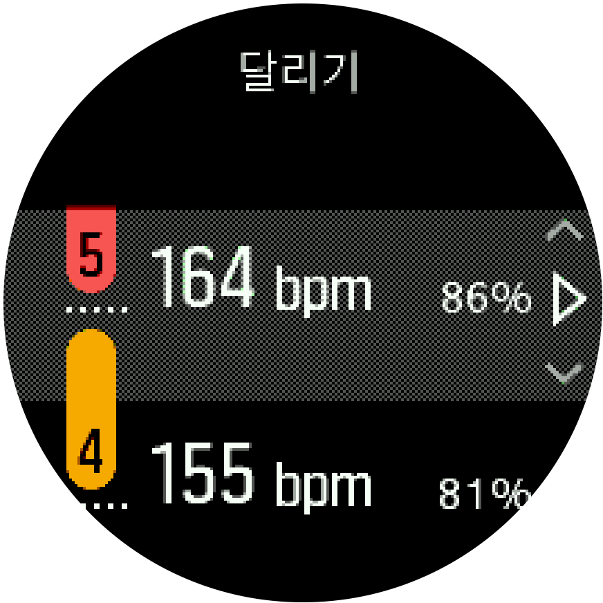

활동별 HR 영역 설정
활동별 HR 영역은 트레이닝 » 강도 영역 » 고급 영역의 설정에서 설정합니다.
- 수정할 활동(달리기 또는 사이클링)을 선택하고(상단 우측 또는 하단 우측 버튼을 눌러서) 활동이 강조 표시되면 중간 버튼을 누릅니다.
- HR 영역을 켜기로 전환하려면 중간 버튼을 누릅니다.

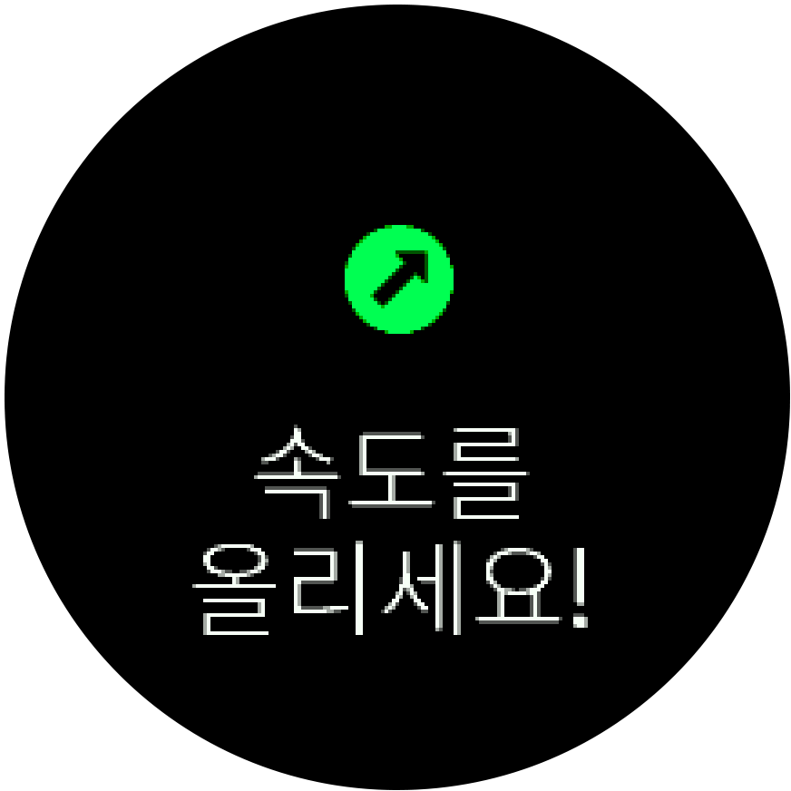

선택한 목표 영역에 도달하면 시계 알람이 울립니다. 운동 중에 심박수가 선택한 목표 영역을 벗어날 경우 시계가 속도를 높이거나 늦추라는 메시지를 표시합니다.
