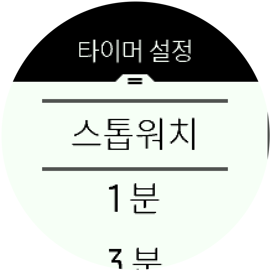

타이머 설정을 변경할 수 있는 타이머 설정 바로가기 메뉴를 열려면 우측 하단 버튼을 누릅니다.

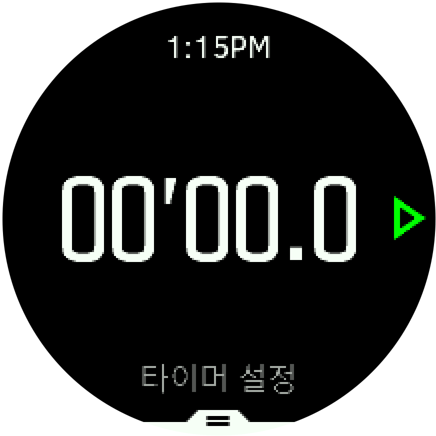

스톱워치
중간 버튼을 눌러 스톱워치를 시작하십시오.

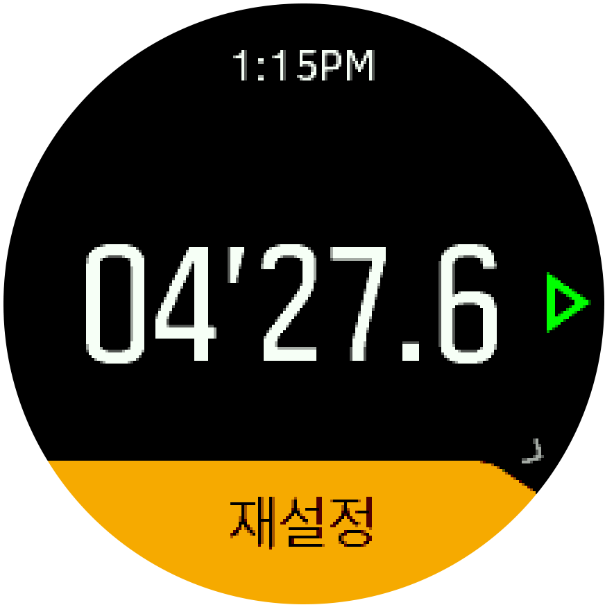

중간 버튼을 눌러 스톱워치를 중지하십시오. 중간 버튼을 눌러서 다시 시작할 수 있습니다. 하단 버튼을 눌러 재설정합니다.

타이머 디스플레이에서 하단 버튼을 눌러 바로 가기 메뉴를 엽니다. 거기에서 미리 정의된 카운트다운 시간을 선택하거나 사용자 정의 카운트다운 시간을 생성할 수 있습니다.
