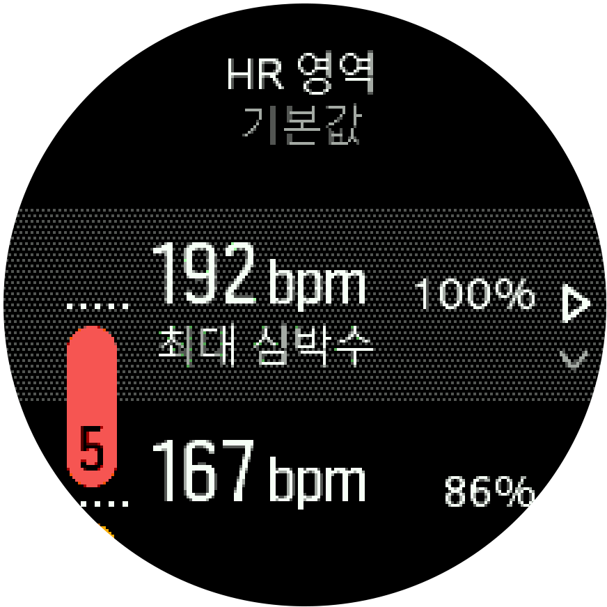

심박수 영역은 최대 심박수(최대 HR)에 따라 백분율 범위로 정의됩니다.
기본적으로 최대 HR은 표준 등식: 220 - 나이. 자신의 최대 HR을 알고 있는 경우 그에 맞춰 기본 값을 조정할 수 있습니다.
Suunto 5에는 기본 및 활동별 HR 영역이 있습니다. 기본 영역은 모든 활동에 사용할 수 있지만 더 고급 수준의 트레이닝인 달리기 및 사이클링 활동의 경우 특정한 HR 영역을 사용할 수 있습니다.
최대 HR 설정
최대 HR은 트레이닝 » 강도 영역 » 기본 영역의 설정에서 설정합니다.
  1. 최대 HR (최고 값, bpm)을 선택하거나 중간 버튼을 누릅니다.
  2. 상단 우측 또는 하단 우측 버튼을 눌러서 새로운 최대 HR을 선택합니다.
Default Max HR-1
  1. 새로운 최대 HR을 선택하려면 중간 버튼을 누릅니다.
  2. HR 영역 보기를 종료하려면 중간 버튼을 길게 누릅니다.

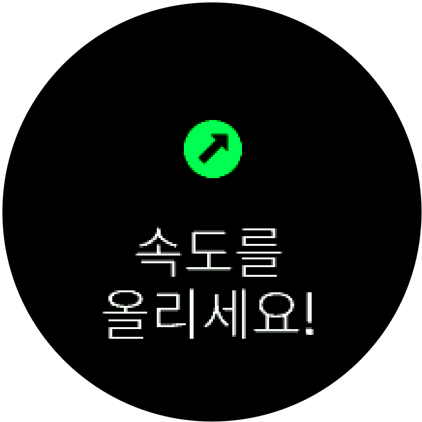

선택한 목표 영역에 도달하면 시계 알람이 울립니다. 운동 중에 심박수가 선택한 목표 영역을 벗어날 경우 시계가 속도를 높이거나 늦추라는 메시지를 표시합니다.
Guidance SpeedUp Trainer

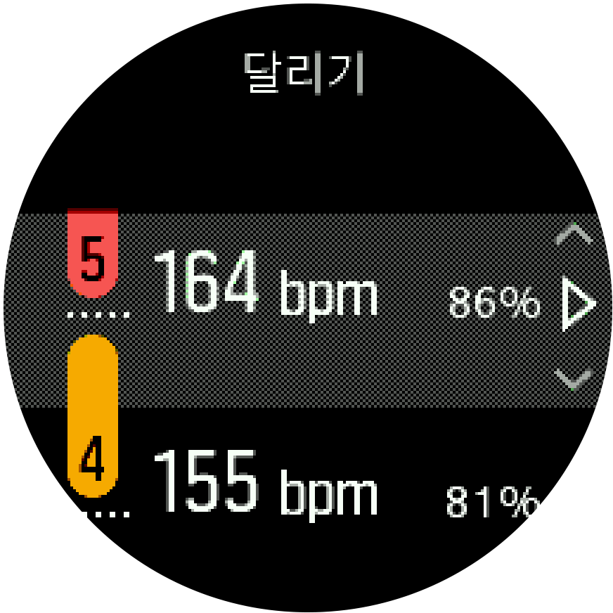

페이스 영역은 HR 영역처럼 작동하지만 트레이닝의 강도는 심박수 대신 페이스를 기준으로 합니다. 페이스 영역은 설정에 따라 미터법 또는 야드파운드법 값으로 표시됩니다.
Suunto 5에는 자신의 페이스를 사용하거나 정의할 수 있는 기본 페이스 영역이 있습니다.
페이스 영역은 달리기에 사용할 수 있습니다.
페이스 영역 설정
활동별 페이스 영역은 트레이닝 » 강도 영역 » 고급 영역의 설정에서 설정합니다.
  1. 중간 버튼을 눌러서 달리기를 선택합니다.
  2. 우측 하단 버튼을 누르고 페이스 영역을 선택합니다.
  3. 변경하고자 하는 페이스 영역이 강조 표시되면 우측 상단 또는 우측 하단 버튼을 눌러 스크롤하고 중간 버튼을 누릅니다.
  4. 상단 또는 하단 버튼을 눌러서 새로운 페이스 영역을 선택합니다.
    Intensity Pace Zones Trainer
  5. 새로운 페이스 영역 값을 선택하려면 중간 버튼을 누릅니다.
  6. 파워 영역 보기를 종료하려면 중간 버튼을 길게 누릅니다.

선택한 목표 영역에 도달하면 시계 알람이 울립니다. 운동 중에 페이스가 선택한 목표 영역을 벗어날 경우 시계가 속도를 높이거나 늦추라는 메시지를 표시합니다.

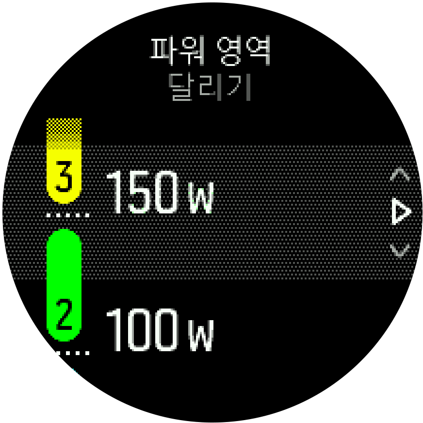

활동별 파워 영역 설정
활동별 파워 영역은 트레이닝 » 강도 영역 » 고급 영역의 설정에서 설정합니다.
  1. 활동이 강조 표시되면 수정할 활동(달리기 또는 사이클링)을 선택하거나 중간 버튼을 누릅니다.
  2. 우측 하단 버튼을 누르고 파워 영역을 선택하십시오.
  3. 우측 상단 또는 우측 하단 버튼을 누르고 편집할 파워 영역을 선택합니다.
  4. 상단 또는 하단 버튼을 눌러서 새로운 파워 영역을 선택합니다.
    Intensity Power Zones Trainer
  5. 새로운 파워 값을 선택하려면 중간 버튼을 누릅니다.

선택한 목표 영역에 도달하면 시계 알람이 울립니다. 운동 중에 파워가 선택한 목표 영역을 벗어날 경우 시계가 속도를 높이거나 늦추라는 메시지를 표시합니다.
