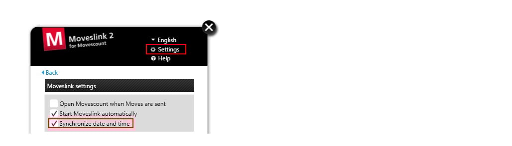

Suunto Ambit3 Sport의 시간은 모바일폰과 컴퓨터(Moveslink) 또는 GPS 시간을 통해 업데이트할 수 있습니다. 시계를 Suunto Movescount App에 페어링하였다면 시간과 시간대는 자동으로 스마트폰과 동기화됩니다.
USB 케이블을 이용하여 시계를 컴퓨터에 연결하면 Moveslink는 기본적으로 컴퓨터 시계에 따라 시계의 시간과 날짜를 업데이트합니다. 이 기능은 Moveslink 설정에서 끌 수 있습니다.
moveslink settings
