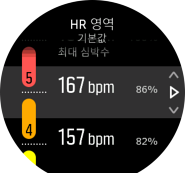

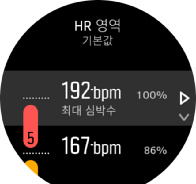

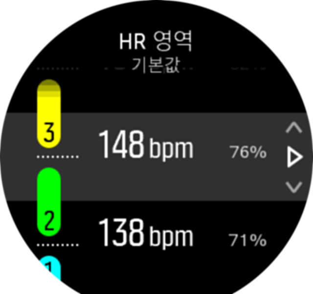

심박수 영역은 최대 심박수(최대 HR)에 따라 백분율 범위로 정의됩니다.
기본적으로 최대 HR은 표준 등식: 220 - 나이. 자신의 최대 HR을 알고 있는 경우 그에 맞춰 기본 값을 조정할 수 있습니다.
Suunto Spartan Sport Wrist HR에는 기본 및 활동별 HR 영역이 있습니다. 기본 영역은 모든 활동에 사용할 수 있지만 더 고급 수준의 트레이닝인 달리기 및 사이클링 활동의 경우 특정한 HR 영역을 사용할 수 있습니다.
최대 HR 설정
최대 HR은 트레이닝 » 강도 영역 » 기본 영역의 설정에서 설정합니다.
또한 최대 HR은 일반 » 개인의 설정에서 구성할 수도 있습니다.
기본 HR 영역 설정
기본 HR 영역은 트레이닝 » 강도 영역 » 기본 영역의 설정에서 설정합니다.
HR 영역 보기를 종료하려면 오른쪽으로 스와이프하거나 중간 버튼을 길게 누릅니다.
HR 영역 보기에서 재설정을 선택하면 HR 영역이 기본 값으로 재설정됩니다.
활동별 HR 영역 설정
활동별 HR 영역은 트레이닝 » 강도 영역 » 고급 영역의 설정에서 설정합니다.

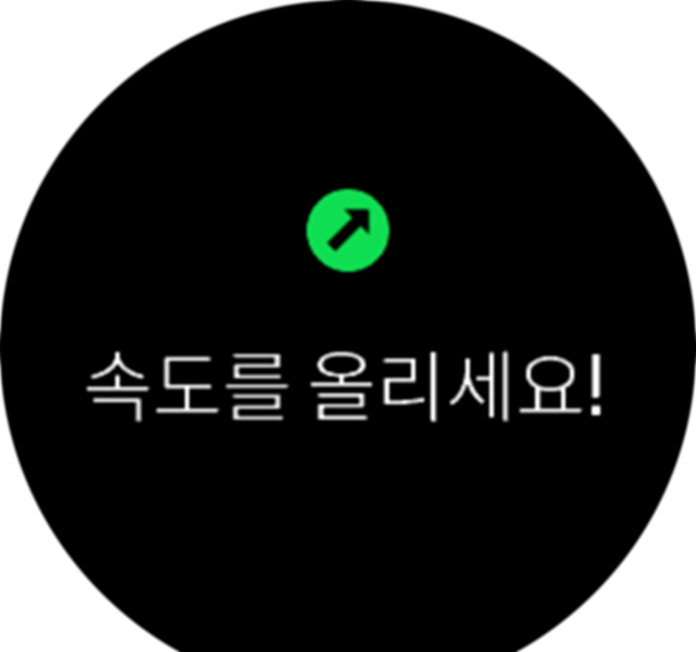

선택한 목표 영역에 도달하면 시계 알람이 울립니다. 운동 중에 심박수가 선택한 목표 영역을 벗어날 경우 시계가 속도를 높이거나 늦추라는 메시지를 표시합니다.

선택한 목표 영역에 도달하면 시계 알람이 울립니다. 운동 중에 페이스가 선택한 목표 영역을 벗어날 경우 시계가 속도를 높이거나 늦추라는 메시지를 표시합니다.

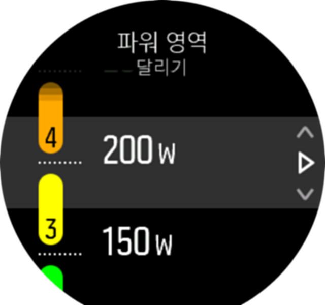

파워 미터는 특정 활동을 수행하는 데 필요한 신체 활동의 양을 측정합니다. 이 활동은 와트로 측정됩니다. 파워 미터로 얻는 주요 장점은 정확도입니다. 파워 미터는 얼마나 열심히 노력했고 얼마나 많은 파워를 생산했는지 정확하게 보여줍니다. 또한 와트를 분석할 때 진행 상태를 보는 것이 쉽습니다.
파워 영역은 정확한 파워 출력으로 트레이닝을 도울 수 있습니다.
Suunto Spartan Sport Wrist HR에는 자신의 파워를 사용하거나 정의할 수 있는 기본 파워 영역이 있습니다.
파워 영역은 사이클링, 실내 사이클링 및 산악 사이클링에 대한 모든 기본 스포츠 모드에서 사용할 수 있습니다. 달리기 및 트레일 러닝의 경우 파워 영역을 얻으려면 특정한 “파워” 스포츠 모드를 사용해야 합니다. 사용자 정의 스포츠 모드를 사용하고 있는 경우, 파워 영역을 얻으려면 모드에서 Power POD를 사용하고 있는지 확인하십시오.
활동별 파워 영역 설정
활동별 파워 영역은 트레이닝 » 강도 영역 » 고급 영역의 설정에서 설정합니다.
위/아래로 스와이프하거나 상단 또는 하단 우측 버튼을 눌러서 새로운 파워 영역을 선택합니다.
새로운 파워 값을 선택하려면 중간 버튼을 누릅니다.
운동할 때 파워 영역을 사용할 수 있으려면 power pod를 시계와 페어링해야 합니다(POD 및 센서 페어링 참조)..
운동을 기록할 때(운동 기록 참조) 선택한 파워를 강도 목표(운동 시 목표 사용 참조)로 선택하면 다섯 개의 섹션으로 분류된 파워 영역 게이지가 보입니다. 이러한 다섯 개의 섹션은 스포츠 모드 디스플레이 외측 주위에 표시됩니다. 게이지는 해당 섹션을 켜서 강도 목표로 선택한 파워 영역을 표시합니다. 게이지 안의 작은 화살표는 영역 범위 내에서 어디에 있는지를 표시합니다.
선택한 목표 영역에 도달하면 시계 알람이 울립니다. 운동 중에 파워가 선택한 목표 영역을 벗어날 경우 시계가 속도를 높이거나 늦추라는 메시지를 표시합니다.
이에 더해 스포츠 모드 기본 디스플레이에는 파워 영역에 대한 전용 디스플레이가 있습니다. 영역 디스플레이는 중간 필드에서 현재 파워 영역, 해당 영역에 얼마나 오래 있었는지 그리고 다음 영역까지 파워가 얼마나 위 또는 아래에 있는지 표시해 줍니다. 가운데 바 또한 점등되어, 정확한 페이스 영역에서 트레이닝하고 있음을 나타냅니다.
운동 요약에서는 각 영역에서 소요한 시간이 얼마였는지 확인합니다.
