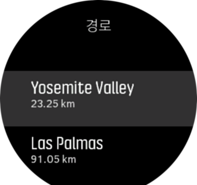

  1. 경로로 스크롤하고 중간 버튼을 눌러 경로 목록을 엽니다.
Routes list
  1. 이동하려는 경로로 스크롤하고 중간 버튼을 누릅니다.
  2. 탐색을 시작하려면 위 버튼을 누릅니다.
  3. 탐색을 중지하려면 언제든지 위 버튼을 다시 누릅니다.
