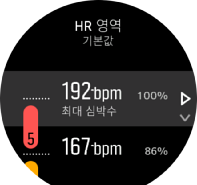

심박수 영역은 최대 심박수(최대 HR)에 따라 백분율 범위로 정의됩니다.
기본적으로 최대 HR은 표준 등식: 220 - 나이. 자신의 최대 HR을 알고 있는 경우 그에 맞춰 기본 값을 조정할 수 있습니다.
Suunto Spartan Sport Wrist HR Baro에는 기본 및 활동별 HR 영역이 있습니다. 기본 영역은 모든 활동에 사용할 수 있지만 더 고급 수준의 트레이닝인 달리기 및 사이클링 활동의 경우 특정한 HR 영역을 사용할 수 있습니다.

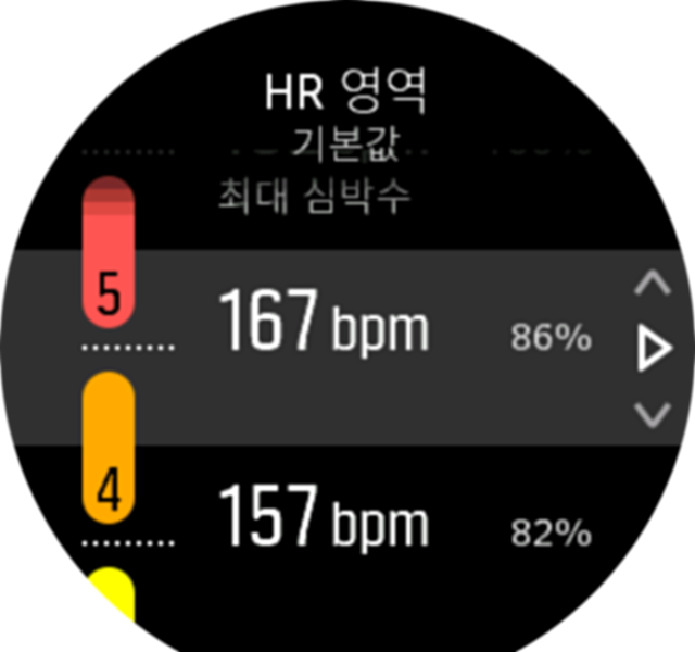

최대 HR 설정
최대 HR은 트레이닝 » 강도 영역 » 기본 영역의 설정에서 설정합니다.
또한 최대 HR은 일반 » 개인의 설정에서 구성할 수도 있습니다.

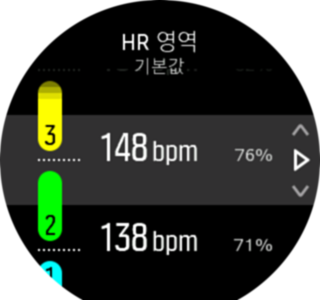

기본 HR 영역 설정
기본 HR 영역은 트레이닝 » 강도 영역 » 기본 영역의 설정에서 설정합니다.
HR 영역 보기를 종료하려면 오른쪽으로 스와이프하거나 중간 버튼을 길게 누릅니다.
HR 영역 보기에서 재설정을 선택하면 HR 영역이 기본 값으로 재설정됩니다.

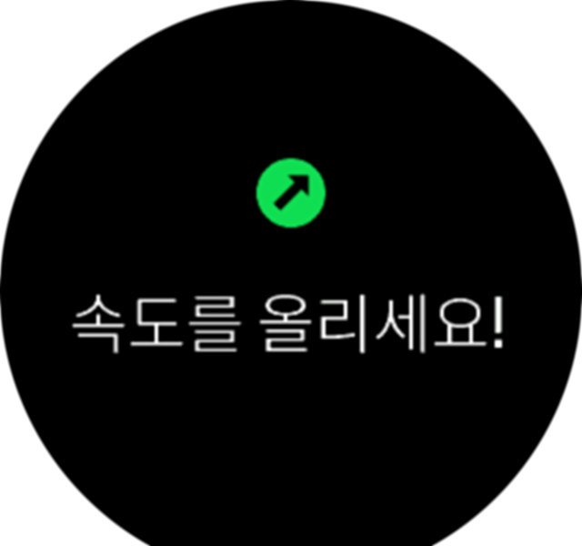

운동을 기록하고(운동 기록 참조), 강도 목표로 심박수를 선택하면(운동 시 목표 사용 참조) 다섯 개의 섹션으로 분류된 HR 영역 게이지가 스포츠 모드 디스플레이의 외측 주위에 표시됩니다(HR을 지원하는 모든 스포츠 모드의 경우). 게이지는 해당하는 섹션을 점등해서 현재 트레이닝 중인 HR 영역이 어느 것인지 표시합니다. 게이지 안의 작은 화살표는 영역 범위 내에서 어디에 있는지를 표시합니다.
선택한 목표 영역에 도달하면 시계 알람이 울립니다. 운동 중에 심박수가 선택한 목표 영역을 벗어날 경우 시계가 속도를 높이거나 늦추라는 메시지를 표시합니다.

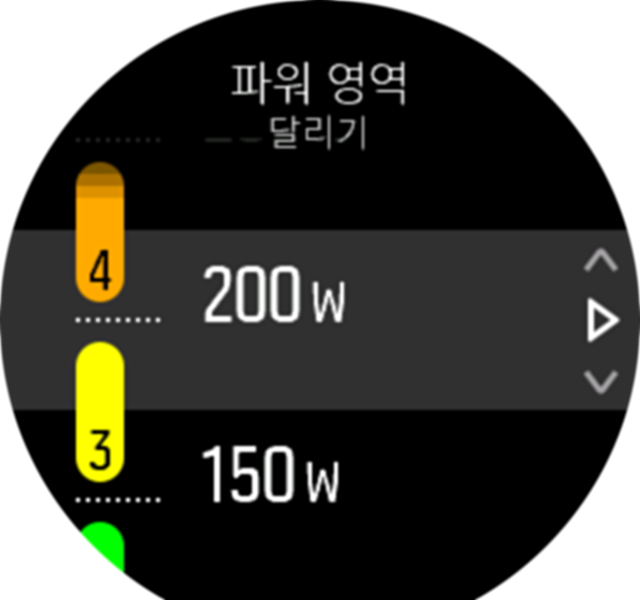

활동별 파워 영역 설정
활동별 파워 영역은 트레이닝 » 강도 영역 » 고급 영역의 설정에서 설정합니다.
위/아래로 스와이프하거나 상단 또는 하단 우측 버튼을 눌러서 새로운 파워 영역을 선택합니다.
새로운 파워 값을 선택하려면 중간 버튼을 누릅니다.
