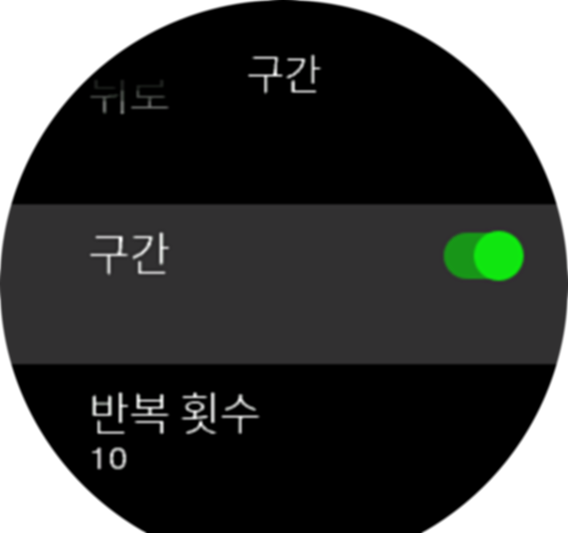

  2. 화면을 구간으로 스크롤하고 설정을 누르거나 중간 버튼을 누릅니다.
  3. 구간을 켜고 위에서 설명한 설정을 조정합니다.
    구간 트레이닝 설정

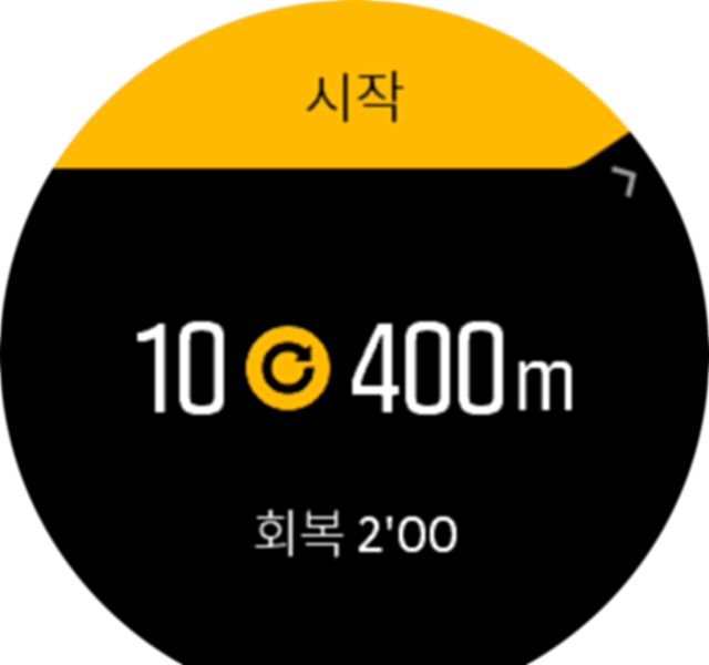

  5. 구간 트레이닝을 시작할 준비가 되면 구간 표시에 도달할 때까지 왼쪽으로 스와이프하거나 중간 버튼을 누르고 위 버튼을 누릅니다.
    구간 트레이닝 시작
