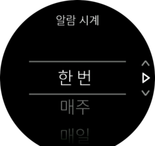

고정 알람 시간을 설정하려면:
  1. 시계 모드에서 중간 버튼을 눌러 바로 가기 메뉴를 열고 알람로 스크롤합니다.
  2. 먼저 알람 소리 빈도를 선택합니다. 이용 가능한 옵션은 다음과 같습니다.
    한 번: 설정 시간에서 24시간에 한 번씩 울립니다. 매주: 월요일부터 금요일까지 동시에 울립니다. 매일: 매일 동시에 울립니다.

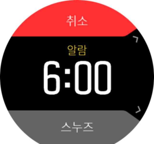

알람이 울리면 알람이 끝날 때까지 무시하거나 잠시 중단 옵션을 선택할 수 있습니다. 잠시 중단 시간은 10분이며 10회까지 반복할 수 있습니다.
Alarm dismiss snooze
알람이 계속 울리게 두면 30초 후에는 자동으로 일시 중단됩니다.
