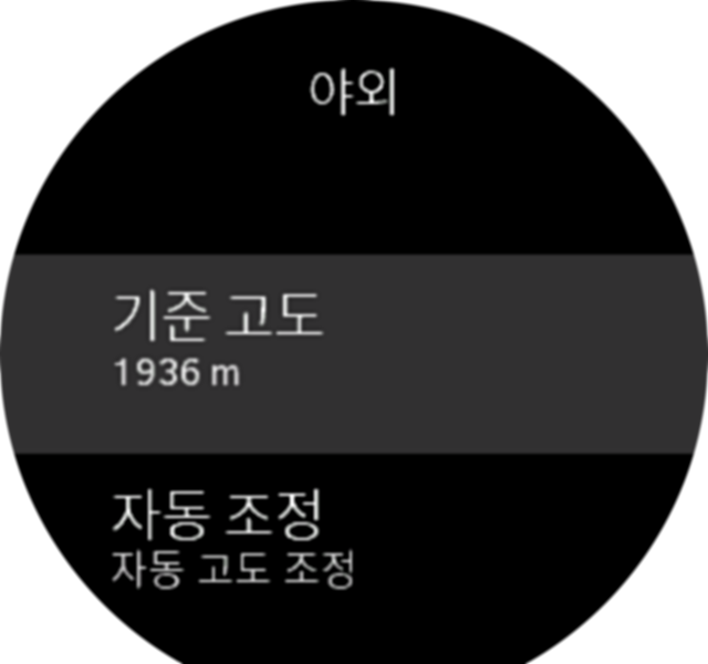

Suunto Spartan Ultra는 고도를 측정하는 기압을 사용합니다. 정확한 측정값을 얻으려면, 고도 기준을 정의해야 합니다. 이것은 정확한 값을 알고 있으면 사용자의 현재 고도가 될 수 있습니다. 또는, FusedAlti(FusedAlti 참조)를 사용해서 자동으로 기준을 설정할 수 있습니다.
기준 지점은 야외의 설정에서 설정합니다.
