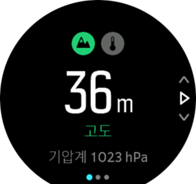

현재 고도와 기압을 보려면 화면을 위로 스와이프하거나 아래 버튼을 누릅니다.
OutdoorInsight
눌러서 현재 온도를 봅니다.
OutdoorTemperature

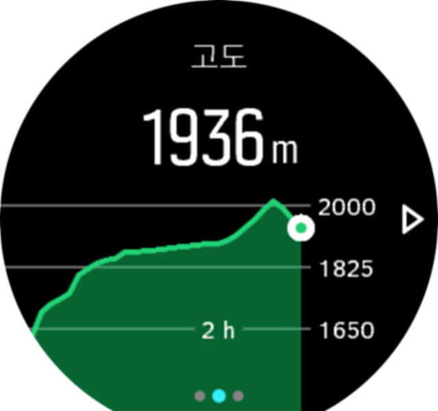

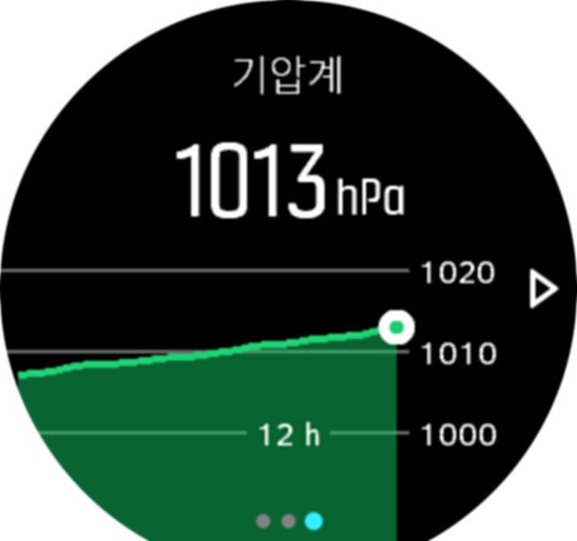

고도계와 기압계 변화 그래프 간에 전환하려면 왼쪽으로 스와이프하거나 중간 버튼을 누릅니다.
AltitudeGraph
BarometerGraph

시계가 수직 움직임을 감지하면 고도 측정으로 전환됩니다. 고도 그래프를 보면 최대 지연 시간이 10초로 업데이트됩니다.
일정 고도(12분 이내에 5미터 미만의 수직 움직임)에 있으면 기상 조건 변동에 따라 시계가 기압 변화를 해석하고 그에 따라 기압계 그래프가 조정됩니다.
