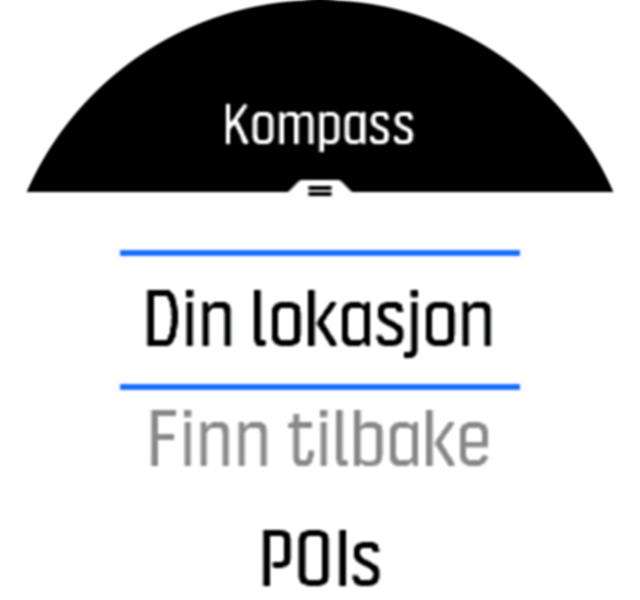

Suunto 9 Peak har et digitalt kompass som lar deg orientere deg i forhold til magnetisk nordpol. Det vippe-kompenserte kompasset gir deg nøyaktige målinger selv om kompasset ikke er horisontalt.
Du får tilgang til kompasset fra starterenheten under Navigasjon » Kompass.
Kompass-skjermen har følgende informasjon:
- Pil peker mot magnetisk nord
- Kurskardinal
- Kurs i grader
- Tid på dagen (lokal tid) eller batterinivå; trykk på skjermen for å endre visninger
For å gå ut av kompasset sveip til høyre eller hold midtre tast nede.
Mens du er i kompasskjermen, kan du sveipe opp fra bunnen av skjermen eller trykke på den nedre knappen for å åpne en liste over snarveier. Snarveiene gir deg hurtig tilgang til navigasjonshandlingene, slik som å sjekke koordinatene for den aktuelle lokasjonen eller velge en rute som skal navigeres.
Sveip ned eller trykk på den øvre knappen for å avslutte listen over snarveier.

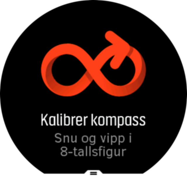

Kompasskalibrering
Hvis kompasset ikke er kalibrert bes du om å kalibrere kompasset når du går inn i kompassvisningen.
Hvis du ønsker å rekalibrere kompasset kan du starte kalibreringen igjen fra innstillingene under Navigasjon » Navigeringsinnstillinger » Kalibrer kompass.

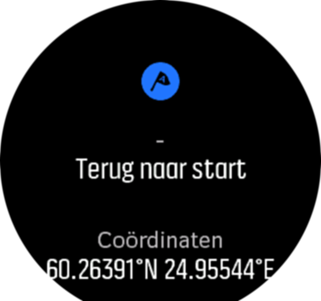

Finn tilbake
Hvis du bruker GPS når du registrerer en aktivitet lagrer Suunto 9 Peak automatisk startpunktet for øvelsen din. Finn tilbake Suunto 9 Peak kan guide deg direkte tilbake til startpunktet ditt.
For å Finne tilbake:
- Start en øvelse med GPS.
- Sveip venstre eller trykk midtknappen inntil du kommer frem til navigeringsskjermen.
- Sveip opp elle trykk den nedre knappen for å åpne hurtigmenyen.
Bla til Finn tilbake og berør skjermen eller trykk på midttasten for å velge.
Navigeringsveiledningen vises som den siste visningen i den valgte sportsmodusen.

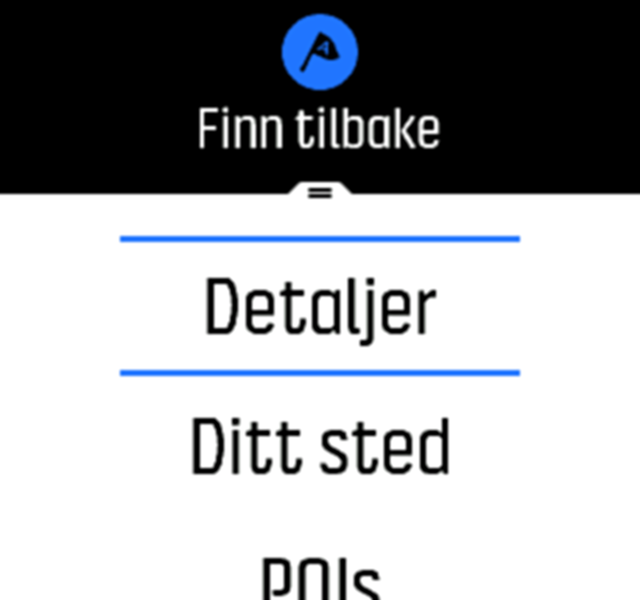

For å vise ytterligere detaljer om den gjeldende plasseringen din:
- Fra visningen for Finn tilbake, sveip opp elle trykk den nedre knappen for å åpne hurtigmenyen.
Velg Detaljer.
Sveip opp eller trykk på den nedre knappen for å bla gjennom listen.
Sveip høyre eller trykk midtknappen for å lukke visning av detaljer.

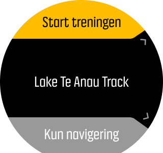

Bla til Ruter og trykk på midtknappen for å åpne listen over ruter.
Bla til ruten du ønsker å navigere til og trykk på midtknappen.
Velg Start treningen hvis du ønsker å bruke ruten for trening eller velg Kun navigering hvis du kun ønsker å navigere ruten.
MERK:Hvis du kun navigerer ruten, vil ingen ting lagres eller logges i Suunto-appen.
- Trykk på den øvre knappen igjen for å stoppe navigeringen.

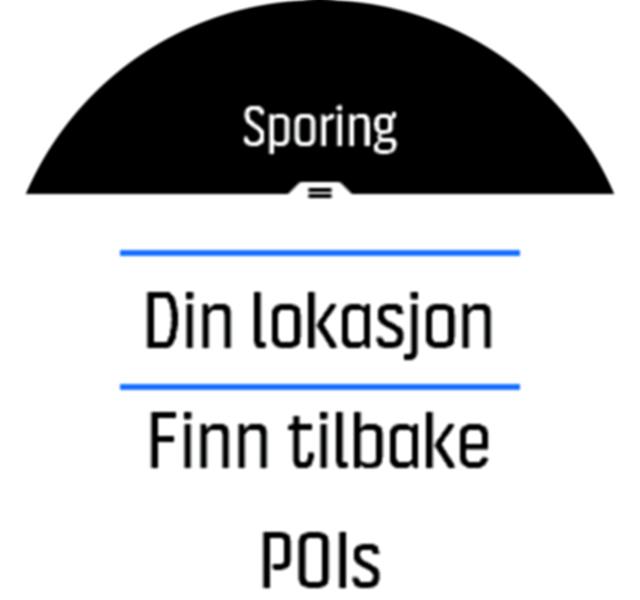

Slik legger du til et interessepunkt med klokken din:
- Sveip ned eller trykk på den øvre tasten for å åpne startenheten.
- Rull til Navigasjon og trykk på ikonet eller trykk på midttasten.
- Sveip opp eller trykk den nedre knappen for å bla ned til Din lokasjon og trykk midtknappen.
- Vent til klokka aktiverer GPS og finner din plassering.
- Når klokka viser breddegrad og lengdegrad, trykk på den øvre knappen for å lagre plasseringen din som et interessepunkt (POI) og velg interessepunkttypen.
- Som standard er navnet på POI det samme som interessepunkttypen (med en løpende nummer etter det). Du kan redigere navnet senere i Suunto-appen.
