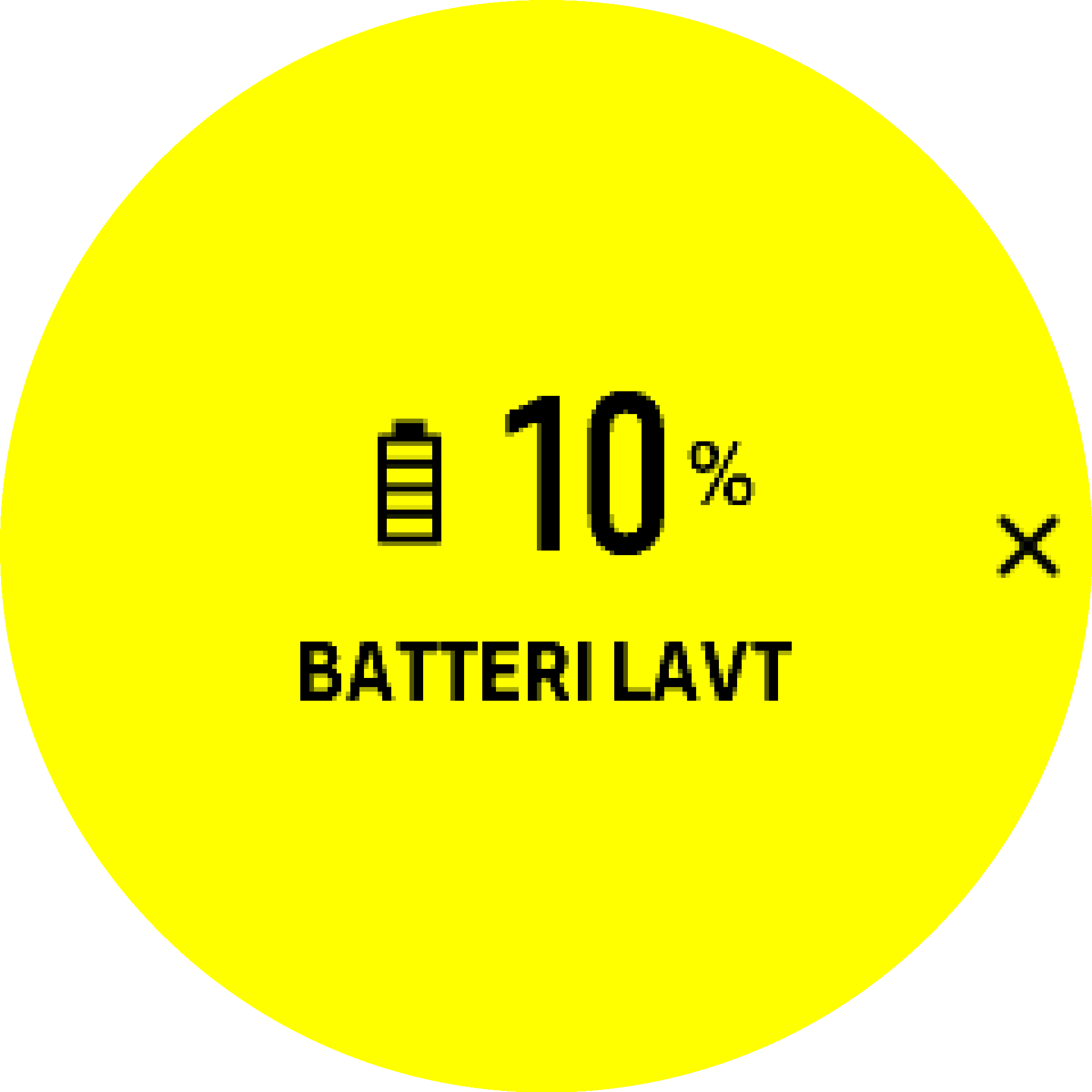

Batterivarsler
I tillegg til batterimodusene bruker klokken din smarte påminnelser for å sikre at du har nok batteritid til ditt neste eventyr. Noen påminnelser er forhåndsberegnet basert på, for eksempel, aktivitetsloggen din. Du får også beskjed for eksempel når klokken merker at du har lavt batteri mens du registrerer en aktivitet. Den foreslår automatisk å bytte til en annen batterimodus.
Klokken din varsler deg én gang når batteriet er på 20 % og igjen på 10 %.
