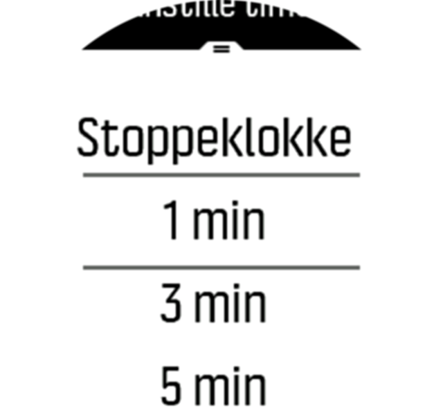

I timervisningen, sveip opp eller trykk på den nedre knappen for å åpne snarvei-menyen. Derfra kan du velge en forhåndsdefinert nedtellingstid eller opprette tilpasset nedtellingstid.
Countdown options Spartan
Stopp og tilbakestill etter behov med midtknappen og den nedre knappen.
