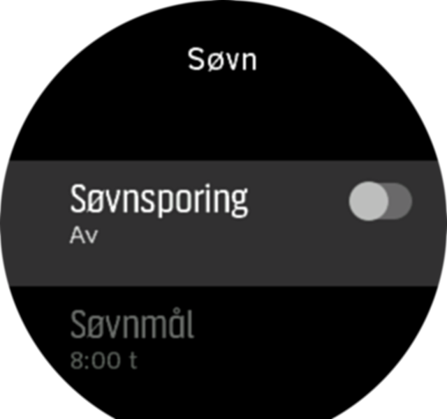

  1. Gå til klokkeinnstillinger, bla ned til Søvn og trykk på den midtre knappen.
  2. Slå på Søvnsporing.
    sleeptracking setting UltraSport
  3. Still inn tidene for når du går å legger deg og våkner i henhold til vanlige søvntider.

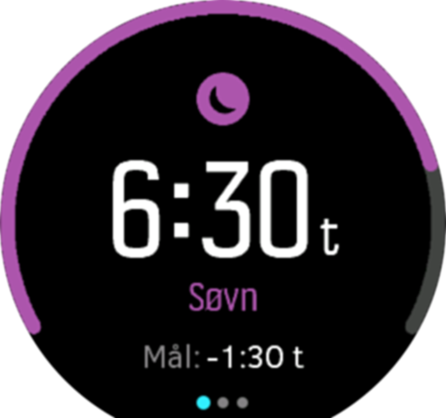

I tillegg til søvnsammendraget kan du følge din helhetlige søvntrend med søvninnsikt. Fra urskiven, trykk på den nedre høyre knappen inntil du ser Søvn-displayet. Den første visningen viser deg sist søvn i sammenligning med søvnmål.
SleepInsight LastNight

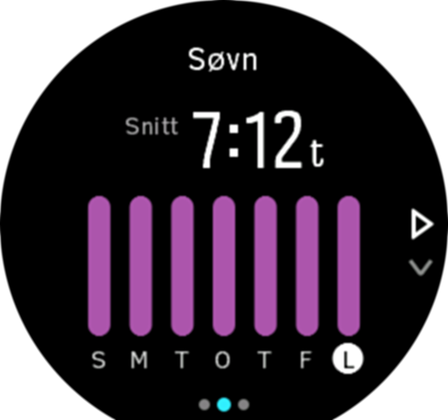

Mens du er i søvnvisningen kan du sveipe til venstre for å se gjennomsnittlig søvn de siste sju dagene. Sveip opp for å se de faktiske søvntimene i løpet av de siste sju dagene.
Mens du er i gjennomsnittlig søvnvisning kan du sveipe til venstre for å se graf over gjennomsnittlige pulsverdier for de siste sju dagene.
SleepInsight Avg 7days
Sveip opp for å se de faktiske HR-verdiene for de siste sju dagene.
